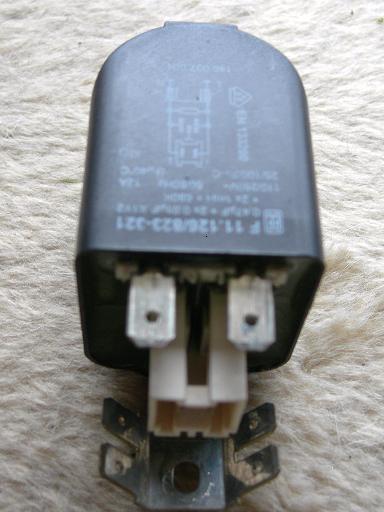

le 16/03/2010 à 15:30
bonjour,je viens de démonter ce qui semble être un condensateur qui était fixé en bas de la machine contre la paroie dorsale prés d'un circuit imprimé recouvert d'un plastique.j'ai fais une photo que je vous joins ,cette pice n'a pas l'air abimée ,peut on la tester?reference de la piece:F11.126/823-231 0.47µF+2X0.01µF 110/220 V 12A.les quelques rotation ne sont-elles pas normales avant le demarrage de l'essorage??
merci d'avance pour votre aide
seb4
le 16/03/2010 à 15:46
Rebonjour,je viens de m'apercevoir en parcourant votre site que j'ai démonté un filtre antiparasite et que mon moteur est un moteur universel car il a des charbon et ressemble à celui de votre site.
j'ai donc remonté le filtre et attends de vos nouvelles
seb4
le 16/03/2010 à 16:24
rerebonjour ,aprés le remontage du filtre antiparasite j'ai refait un essai du lave linge et il a essoré à grande vitesse.La panne a donc disparue .merci encore pour votre aide en tous cas je reviendrai vous voir à la prochaine panne de mon electroménager car vous avez un super site.
merci encore
seb4.
le 16/03/2010 à 22:11
petite précision sur les moteurs asynchrones. Dès qu'un de ces moteurs est utilisé dans un appareil à essorage variable, il est associé à une carte électronique, il n'y a pas de condensateur pour l'aide au démarrage. La pièce que vous avez démontée est donc bien un anti parasites.
