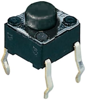

le 29/03/2012 à 19:15
Bonjour, j'ai moi aussi eu l'erreur Fb et le problème venait bien du MDV, le MDV est composé d'un moteur et d'un mini bouton poussoir.
Après démontage du MDV je me suis rendu compte que le mini bouton poussoir fonctionnait aléatoirement.
Je l'ai donc dessoudé du circuit imprimé et l'ai remplacé.
Depuis plus de soucis ;-)
Pour info cette pièce coute 0,40€
