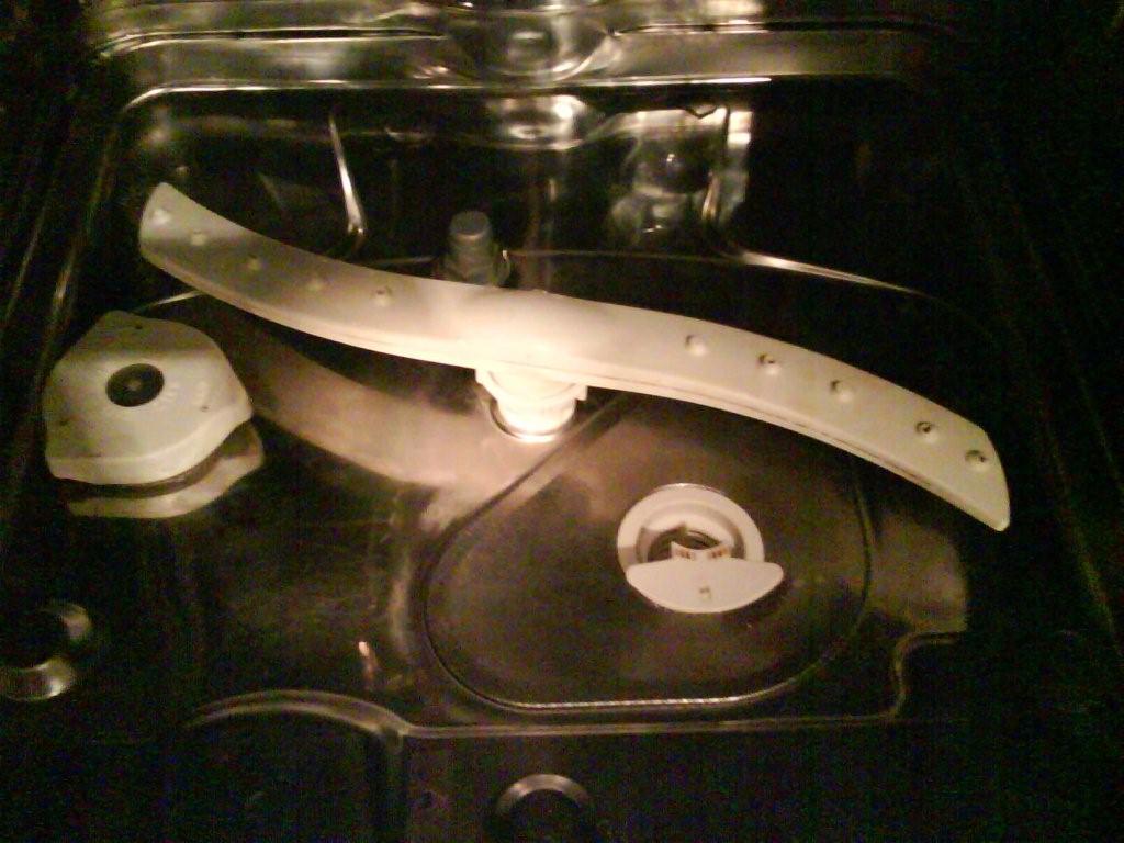

le 27/01/2010 à 09:07
Possèdes-tu le même modèle de LV 12-55 (voir photo), car je ne situe pas le capteur de niveau ?
Au final, après remplacement carte, quelle amélioration as-tu constaté ?
le 27/01/2010 à 19:30
Bonjour et désolé pour le retard (problème de serveur)
Oui, c'est le même LV.Le capteur de niveau d'eau est la pièce (verte chez moi) que tu vois sur le fond de la cuve derrière le bras du moulinet (c'est un dépanneur qui me l'a dit).
Quant au remplacement de la carte électronique, comme je l'ai dit plus haut, cela n'a rien changé car la même panne est survenue au même moment du programme ( le dépanneur en est pour ses frais car du coup j'ai conservé l'ancienne carte).

le 07/10/2012 à 22:12
Mon lave vaisselle LVI 12-55 s'est mis a afficher le code erreur A07 après 15 jours d'arrêt. La lecture des pages techniques et du forum ont conduit mes recherches du côté du pressostat. Le tuyau (gris) qui va du puît de vidange au pressostat sur le bas de la paroi droite était tout simplement bouché. Je l'ai soufflé(vers la cuve car il s'élargit dans ce sens) et voilà ma panne réparée.
le 22/08/2015 à 23:44
Bonjour, un grand merci à sovra46 qui m'a beaucoup aidé. Mon lave vaisselle a affiché ce code et il fallait effectivement nettoyer tout ce qui se trouve sous le bras en bas. Il s était bouché de nourriture et de graisse.
