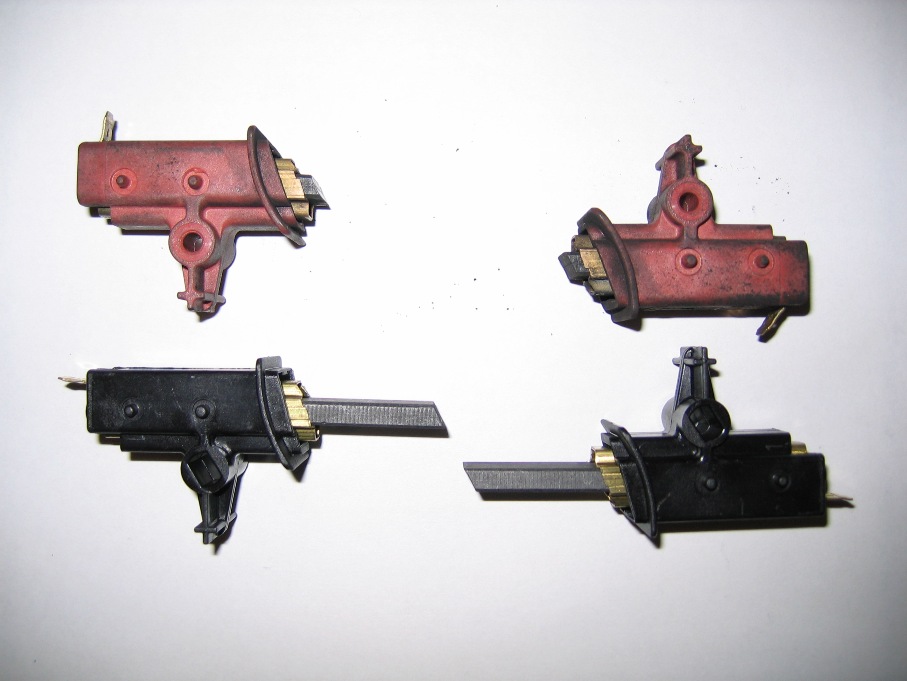

le 24/08/2013 à 14:26
Suite à l'affichage du code D07 sur ma Thomson, j'ai changé la sécurité de porte mais sans succès.
Sur ma Vedette VLTS 6116 qui lui a succédé, encore code D07 (après 5 ans d'utilisation).
Une recherche sur le web m'a orienté sur les balais moteur. J'ai déposé mes deux balais, ils étaient complètement usés. Après repose de balais neufs, plus de code défaut affiché.
le 18/02/2017 à 11:25
Bonjour.
Sur mon lave linge thomson thd 1255 j'ai aussi l'erreur 7.
J'ai changé les charbons .mais l'erreur 7 est toujours la.
