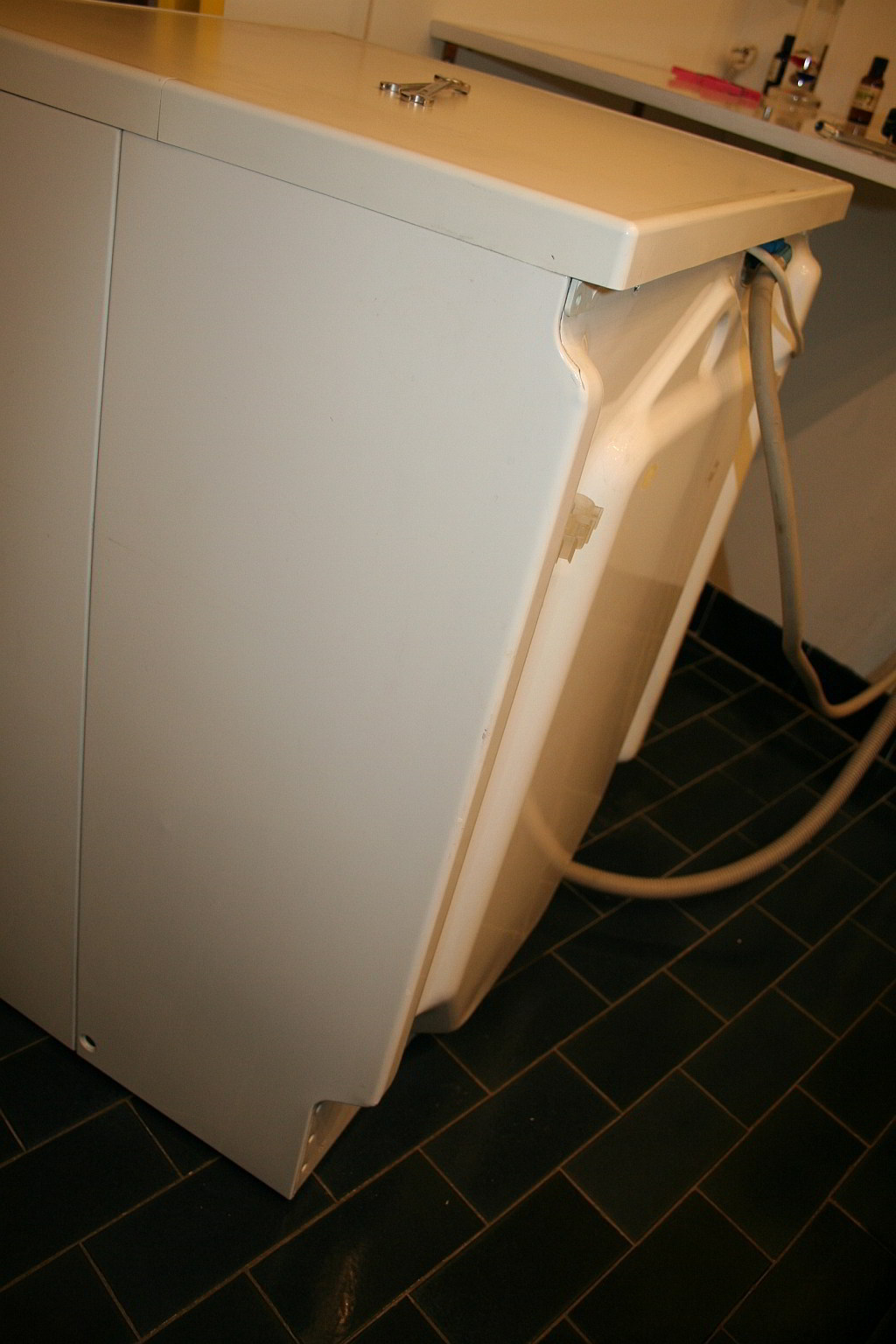

l'ai moi aussi une lavante-séchante Arthur Martin modèle LS 1083, chargement frontal. Le tambour ne tourne plus, alors que je peux le faire tourner à la main.
J'ai essayé de demonter comme indiqué ci-dessus, mais le panneau arriere recouvre aussi la moitie de cahque coté. Impossible de l'enlever apres devissage de toutes les vis.
Quelqu'un peut-il m'indiquer la methode de démontage ?

bjr
il faut enlever les 2 vis du haut'face arriere de la machine)retirer la tablette en la faisant glisser vers soi.apres enlever le support electrovanne et tuyau de raccordement
enlever les trois vis basses arriere de la carcasse et les deux vis de cotes sur la partie basse et ensuite finir par les vis sur la partie haute.

Merci de votre réponse.
En fait, il y a beaucoup plus simple. Il suffit de basculer la machine, le dessous est ouvert et le moteur est alors directement accessible. Je vais changer les charbons qui semblent complètement usés et j'espère qu'elle repartira ...pour 16 ans!!!
