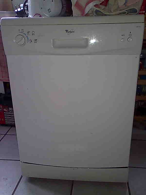

le 13/01/2010 à 15:33
Oui testé au multimètre et on entend de plus le contact se faire (clic)
Voici une photo de l'avant du lave-vaisselle : cela pourra peut être vous inspirer...
D'avance merci

le 13/01/2010 à 18:24
Vous êtes sur qu'il ne s'agit pas d'un modèle électronique... Le programmateur ressemble plutôt à un sélecteur..

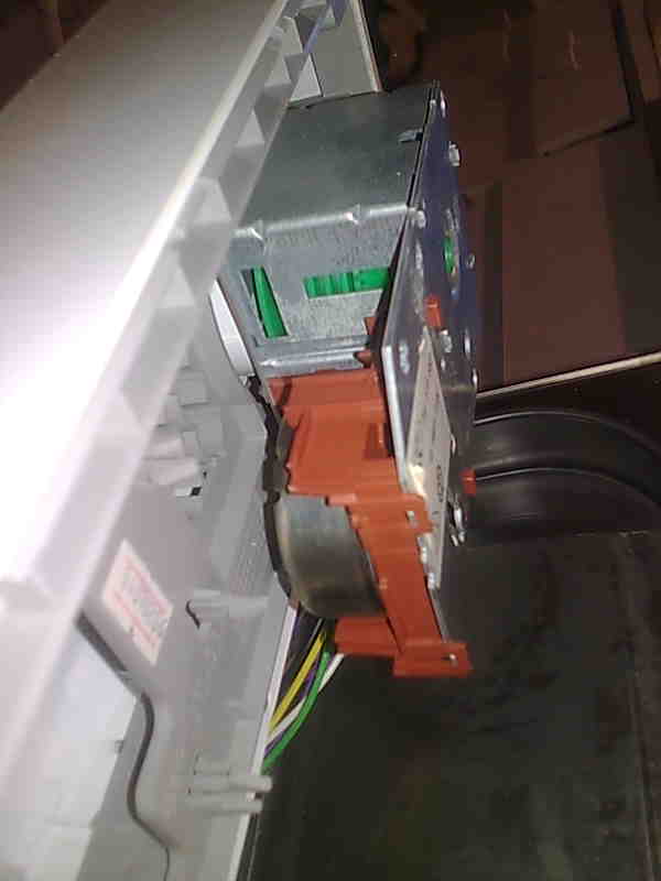

le 22/01/2010 à 18:04
merci pour vos réponses.
voici une photo du programmateur (car c'est bien un programmateur : on voit les rouages en plastique verts) marque AKO Typ 516653.
J'ai retesté le contact porte au multimètre numérique : ok
J'ai fait tourner la pompe à la main : ok
Le témoin on s'allume quand j'appuie sur le bouton start et que la porte est ouverte et s'éteint si je ferme la porte ???
Aucune piste....
D'avance merci.
Netru
le 22/01/2010 à 20:21
Voyez en ce cas les thermostats, peut-être que l'un d'eux reste bloqué et génère un problème.
Faites un contrôle de tous les organes à l'ohmètre.
