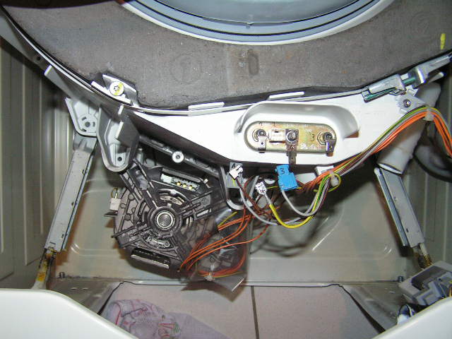

Probs: le lave linge se remplie d'eau puis fait disjoncté la maison.
Soit cela est lors du démarrage du tambour, je ne sais pas s'il y a un contacteur de niveau d'eau qui est peut-être défaillant ou alors 1 mauvaise terre ?
Dès qu'elle est remplie pas moyen de la re-démarrer, cela disjoncte.
Par contre dès qu'elle est vidée et que l'on relance le programme elle se remplie puis disjoncte à nouveau dès que le niveau d'eau atteint un certain seuil !
Quelle est la panne possible ?
Merci pour votre aide.

Soit c'est le moteur qui pendent le remplissage fait quelques tours pour mesurer le poids du linge (débrancher moteur puis faire le test),
soit c'est la résistance de chauffage qui n'est plus étanche (rebrancher le moteur et débrancher la résistance pour voir si le cycle continue).

Je pense que c'est la résistance de chauffage car elle fait l'essorage à vide.
Par contre je ne sais pas comment démonter la résistance. Le savez-vous ?
J'espère qu'il ne faut pas démonter le tambour !
C'est un LL avec chargement frontal. Voir photo.
Merci d'avance.

Dévissez l'ecrou central, et enfoncez la tige, vous pourrez ainsi sortir la résistance.
