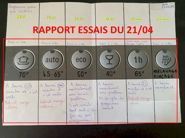

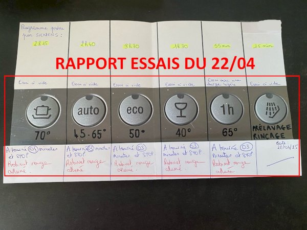

le 22/04/2025 à 23:25 [édité le 22/04/2025 à 23:33]
merci Micad pour ces pistes de réflexion.
Le problème majeur que je constate est que l'échangeur thermique ne se remplit pas ou partiellement durant la phase de démarrage (aquastop neuf).
J'ai bien démonté l'échangeur thermique et nettoyé au vinaigre.
J'avoue ne rien comprendre car parfois les programmes se lancent, ça fonctionne et parfois non, ou bien le LV démarre et il s'arrête au bout de quelques minutes.
Afin d'être le plus explicite possible, veuillez trouver ci-dessous 2 rapports indiquant les résultats de mes tests effectués sur 2 jours (21 et 22/04).
Je pencherai plus pour un défaut de la carte de puissance, qu'en pensez-vous ?
Au vu de son prix, comment en être certain ?.
Merci d'avance pour vos précieux conseils.
Dans l'attente de vous lire,
le 23/04/2025 à 13:45
Bonjour zizou,
Concernant une défaillance de la carte électronique de puissance, il me semble que si un ou des composants étaient endommagés, le LV ne terminerait pas ses cycles de temps en temps comme le montre vos rapports.
On pourrait penser à y trouver une soudure fissurée, mais il me semble également que si c’était le cas, soumise à des tensions non négligeables en phase de remplissage ou de vidage de l'échangeur thermique, sachant que de temps en tant le fonctionnement est normal, elle se serait dégradée assez rapidement par échauffement du contact dégradé.
Sinon :
1/ Pour pouvoir se faire un avis sur ce qui se passe, généralement lors des 4 premières minutes qui précèdent l’allumage du voyant « Robinet », il est vraiment nécessaire de vous appuyer sur la liste de phases élémentaires déjà fournie et de préciser pour chacune « fait » ou « pas fait » ou « interrompu à l’occasion du défaut » (et tout autre commentaire éventuel sur ces phases élémentaires) .
2/ Dans le cas d’une interruption, il est également nécessaire de préciser si l’échangeur thermique était en phase de remplissage ou bien en phase de vidage vers la cuve (ce ne sont pas en effet les mêmes électrovannes qui sont concernées).
3/ D’autre part, si le défaut apparait en cours de remplissage de l’échangeur thermique, il serait utile de relevez également, montre en main, le temps d’admission d’eau dans l’échangeur thermique, de l’instant où il commence à se remplir, jusqu’à la survenue du défaut.
