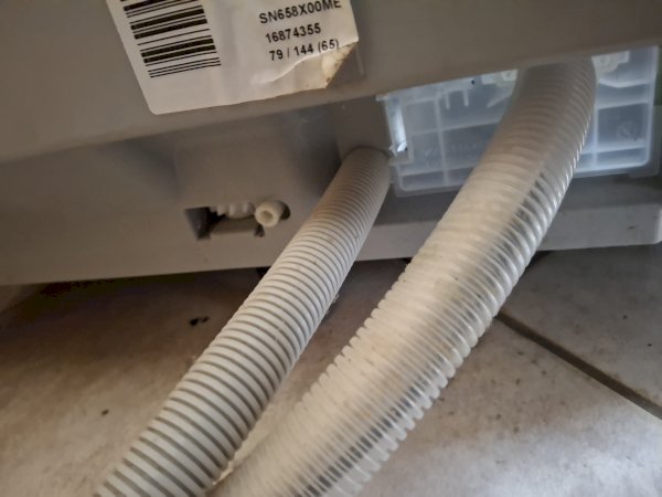

Marque : siemens
Appareil : Lave-vaisselle
Modèle : SN658X00ME/52
Depuis plusieurs jours, je tente de nettoyer mon répartiteur d'eau qui est fortement encrassé. J'ai essayé plussieurs solutions trouvées sur le Net mais rien n'y fait.
Est-ce que quelqu'un aurait l'astuce ultime :)
J'ai mis actuellement un produit du type Destop en gel mais rien n'y fait.
Dois-je me résigner à un changement de répartiteur d'eau?

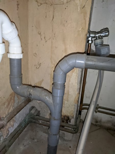

le 23/03/2025 à 14:38
Pour vous répondre de façon circonstanciée, pouvez-vous préciser de quelle façon est faite le raccordement du tuyau de vidange de LV dans votre évacuation domestique.
le 23/03/2025 à 15:03 [édité le 23/03/2025 à 15:07]
Pour répondre à la question je vous joins quelques photos. J'espère que cela vous aidera (même si pour tout vous dire, je ne comprends pas trop le lien mais je ne suis pas le spécialiste :)
le 23/03/2025 à 15:13
Ah ! Sur votre photo, on ne voit pas le tuyau de vidange du LV et son branchement sur votre réseau de tuyau d'évacuation des eaux usées.
C'est la façon dont est effectué ce branchement qui a une importance pour répondre correctement à votre question (le canal obstrué se trouve en effet sur le circuit de vidange de votre LV)

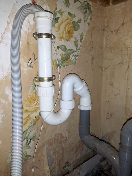

le 23/03/2025 à 15:21 [édité le 23/03/2025 à 15:21]
C'est mieux?
le 23/03/2025 à 15:22 [édité le 23/03/2025 à 15:23]
le 23/03/2025 à 15:37
D’accord, le tuyau de vidange n’est donc pas installé de façon étanche dans l’évacuation murale.
Dès lors, pour répondre déjà à votre 2ème question, que vous arriviez ou non à nettoyer le circuit encombré dans l’échangeur thermique de votre LV il ne sera pas nécessaire de remplacer cet échangeur thermique.
Il faut simplement que l’extrémité du tuyau de vidange de votre LV ne descende pas de plus de 12 à 15 cm dans le tube mural et en tout cas ne descende pas en dessous du point haut du siphon.
