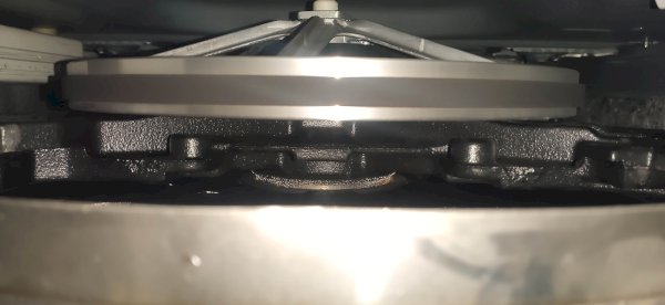

Arrière de la cuve - Présence de rouille
créé le 05/04/2024 à 20:29 [édité le 08/04/2024 à 16:57]
Marque : Miele
Appareil : lave linge
Modèle : W 3823
Bonjour, j'ai démonté mon lave linge pour repmplacer les amortisseurs. J'en ai profité pour inspecté ce que je pouvais voir et en regardant par le dessus à l'arrière de la cuve, j'ai remarqué une trace de rouille. Je mets une photo car étant amateur j'ai du mal à décrire où ça se trouve. Est-ce que quelqu'un saurait s'il faut aller voir ce qui se passe ? A priori je n'ai rien remarqué d'anormal si ce n'est les tremblement excessifs qui justifient le changement des amortisseurs. Merci d'avance pour votre aide
Cela semble être au niveau des roulements ou paliers que se trouve votre souci. En ce cas, il faudra extraire la cuve du lave-linge pour échanger le joint de roulement et les roulements donc. Un kit complet Miele W3823 est proposé par le constructeur.
