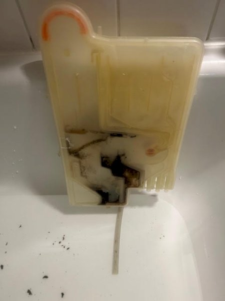

répartiteur d'eau
répartiteur d'eau

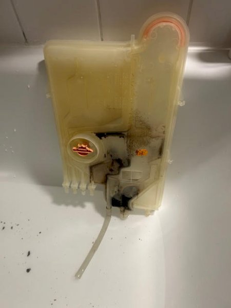

fixation du répartiteur et sélecteur de dureté de l'eau
Bonjour.
Je souhaite démonter le répartiteur d'eau qui est bien encrassé, mais il est fixé à l'intérieur au niveau du réglage dureté de l'eau ( en orange sur la photo 2) Je ne sais pas comment le desserrer sans le casser. Merci pour votre aide.

Répartiteur d'eau démonté
Répartiteur démonté
Répartiteur démonté
J'ai trouvé la solution, il ne faut pas avoir peur de tirer le répartiteur vers l'extérieur une fois que vous avez défait les 2 durites noires.
Ce n'est pas vissé, c'est le joint qui le tient. Si cela peut être utile.
le 11/03/2024 à 11:41
Le remplisseur de votre lave-vaisselle est juste emboité dans le joint à l'intérieur, pas d'écrou de serrage prévu. Celui-ci semble tenu par clips dans les deux traverses verticales à l'extérieur de l'appareil.
SR
