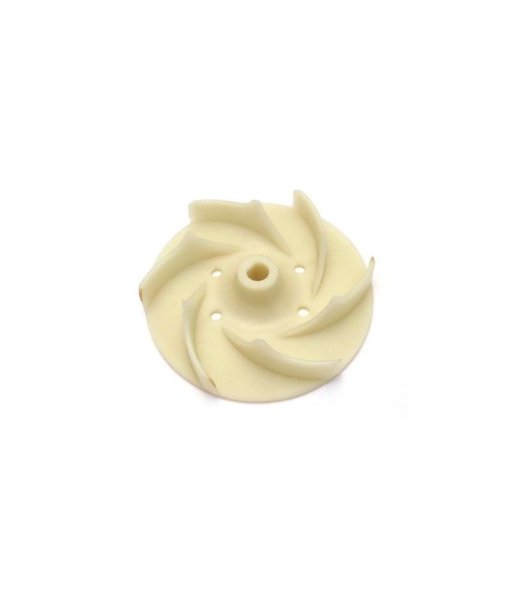

Bonjour voila , mon lave vaisselle ne lave plus , j ai demonter la pompe , est la turbine est casser ,
j ai trouver un éclaté sur internet , avec une reference Référence : PVYQ20

re , les amis , je reviens vers vous , car sur le site je viens de trouver le bon diametre de 96 mm , le souci que j ai c'est qu ils ne donne pas le diametre de l axe de fixation, a premier vu ca semble est bon , sur la photo ont dirais bien qu il y a un méplat comme sur le miens , mais le diametre du trou, ci joint

Turbine de pompe de cyclage pour lave-vaisselle professionnel. Se monte sur les pompe FIR 3911. Diamètre: 96 mm.

re , bonsoirs les amis , la pieces en photo plus haut est du bon diametre
diametre 96mm est 8x9 le diametre de l axe sur le moteur ,
donc voila je voulais vous dire que cette pieces peut tres remplacer la piece d origine chez CIMBALI F1/2/3/4/5/6
Je vais la commander est l installer , une fois fait je reviendrais sur mon sujet , est
demander a un modo de mettre cette pieces avec les diametres,

bonsoirs les amis , j ai recu ma turbine pour mon lave vaiselle CIMBALI , c'est la bonne est b on diametre il ne me reste plus qu a la remonter ,
