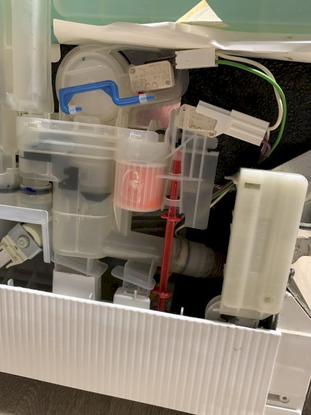

j'ai un problème avec mon lave-vaisselle Silence Plus. Il refuse de se remplir d'eau et le programme ne progresse pas tant que l'eau n'est pas activée. J'ai nettoyé la chambre de compression et je suis contraint d'actionner manuellement le petit levier bleu deux fois par cycle pour que l'eau se remplisse dans le lave-vaisselle. J'ai vérifié le câble d'arrivée d'eau avec un testeur, et il affiche une valeur correcte de 3k. Je ne suis pas certain s'il est nécessaire de remplacer la chambre de compression. Merci pour votre aide

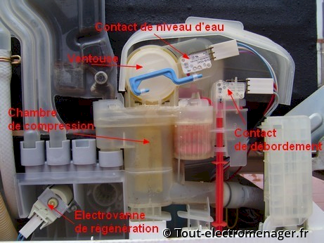

Voyez le tube sui part sous l'appareil, derrière la tige rouge. Il doit être propre.
SR

Bonjour ,
merci de votre réponse, j'ai retiré la chambre de compression et le tube, je les ai nettoyé.
si je ne bouge pas le petit levier bleu, il n'enclenche pas l'arrivée d'eau
le 19/02/2024 à 16:25
Je suis obligé de le bouger un fois au départ et une autre fois lorsqu'il reste 45min sur un cicle de 2h20.
si non le lave-vaisselle il lave très bien

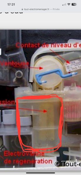

le 23/02/2024 à 17:38 [édité le 23/02/2024 à 17:41]
toujours rien, le connecteur est bien branché, il suffit de l'actionner manuellement pour que l'eau passe dans le lave-vaisselle,.
la ventouse ronde doit être en pression pour sortir une tige qui lève le levier bleu, et qui actionne le connecteur.
le 23/02/2024 à 17:46 [édité le 23/02/2024 à 17:47]
Cette partie entouré en rouge ne se remplit jamais totalement en eaux lorsque je demarre le lave-vaisselle, c est peut être pour cela qu'il n'y a plus de pression.
le 26/02/2024 à 10:56
Oui mais cette action lorsqu'elle est réalisée, doit interrompre le remplissage en eau, pas le démarrer.

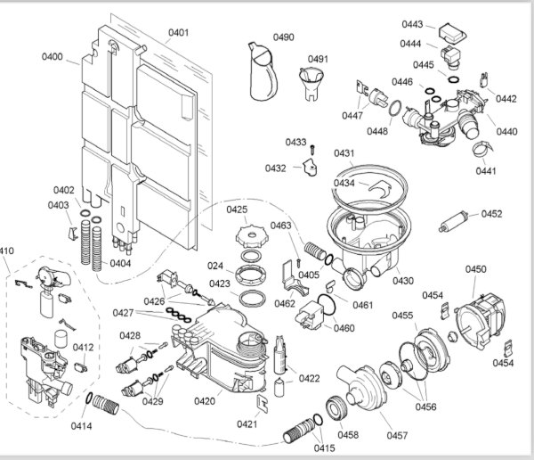

j'ai tout démonter la chambre de compassion et le grand bac de réserve d'eau du haut,sur la vu éclaté 0400 et 410, je les nettoyer avec du vinaigre et bicarbonate.
j'ai laissé agir une heures et passer de l'eau en pression dans tout les orifices.
j'ai tout remonté et ça fonctionne impeccable.
