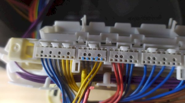

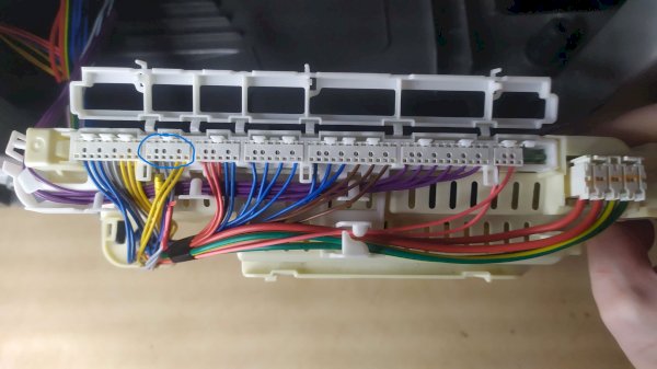

Je joins une photo d'illustration de la carte électronique ainsi qu'une photo de la pompe côté branchement.
Côté carte, les 3 fils gris sont reliés à une fiche avec 2 autres fils de couleur jaune, le tout numéroté de 1 à 5 (1 et 2 pour les fils jaunes, 3, 4 et 5 pour les fils gris. J'ajouterais une photo de la fiche si nécessaire).

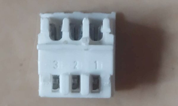

Sur le connecteur à 3 positions du connecteur des sondes, vous devez avoir une numérotation 1, 2 et 3 de gravée.
Pouvez-vous publier une photo de ce connecteur ouvert avec sa numérotation bien visible ?

Voici la photo du connecteur ouvert avec sa numérotation
Connecteur sonde
Connecteur sonde

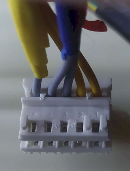

La photo du connecteur côté carte électronique :
Connecteur carte électronique
J'en ai profité pour prendre une photo des branchements de la carte électronique avec l'emplacement de la fiche annoté, et une photo rapprochée avec la numérotation des fils
Carte électronique vue d'ensemble
Emplacement connecteur carte électronique
Enfin, pour ce qui est des mesures de résistance ohmique, côté sonde, j'ai :
de 1 à 2 : 13,8 kilo ohm
de 2 à 3 : 14,1 kilo ohm
de 1 à 3 : 28 kilo ohm

de 3 à 4 : 8,51 kilo ohm
de 4 à 5 : 5,81 kilo ohm
de 3 à 5 12,82 kilo ohm

Les schémas électriques de LV Bosch ne mettre pas en évidence en effet, du moins pour ce que j’en sais,  les correspondances de numérotation des connecteurs des extrémités d’un même fil.
Par contre ces schémas mettent en évidence que pour ces 3 fils des sondes, le fil milieu d’un connecteur est également toujours le fil milieu du connecteur de l’autre côté.
>>> En clair donc : le fil de la position n°4 du connecteur des fils de sondes du côté carte électronique se branche sur  la position n°2 du connecteur du côté sondes.
Pour les 2 fils autres,  les sondes ont toutes les 2 la même résistance ohmique (du moins à température ambiante). On peut donc penser que la position de ces 2 autres fils en n°1 et n°3 sur le connecteur côté sondes, est indifférente.
D’autre part, pour préciser et par cohérence avec ce qui se fait pour d’autres LV et cartes du groupe BSH :
>>> La position n°3 du connecteur des fils des sondes du côté carte électronique se brancherait sur  la position n°1 du connecteur du côté sondes.
>>> La position n°5 du connecteur des fils de sondes du côté carte électronique se brancherait sur  la position n°3 du connecteur du côté sondes.
