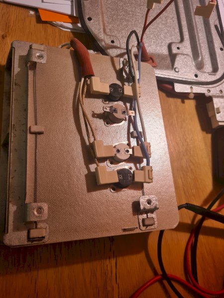

Bonjour, j’ai acheté d’occasion ce sèche-linge (Whirpool AZW 9478) sur le Bon Coin pour ma fille qui attend un deuxième enfant mais j’ai eu la mauvaise surprise de voir, une fois chez moi, qu’il tourne mais ne chauffe pas. J’ai cherché la cause de la panne sur les forums et démonté la résistance (première cause de panne indiquée pour ce symptôme).
D’après mes tests, le boitier résistance fonctionne mais j’aimerais une confirmation.
 Les résistances (1300w + 1300w d’après un site de vente de pièces) sont bien passantes, 37 ohm chacune.
Sur la photo, ce qui me semble être les thermostats (klixons) seraient les deux noirs et le blanc. Ils affichent 0,4 ohm ce qui indiqueraient qu’ils sont « passant » (fermé)
Le dispositif beige/saumon (celui qui est débranché et sur lequel se branche les fils rouges) serait une sonde de température (à confirmer). Je mesure sa  résistance à 12 300 ohm à température ambiante (affiché 12,3 sur la gamme 20k du multimètre). Ce qui semble normal.
Donc si le boitier résistance est OK qu’elle serait la cause de la non production d’air chaud ?
Je précise que j’ai bien nettoyé les filtres et le condenseur.
Cependant, quand j’ai démonté le cache du boitier résistance pour accéder aux klixons j’ai vu qu’il était plein de peluche.
Je précise que je ne suis pas un pro, seulement un bricoleur qui sait un peu chercher sur les forums et utiliser un multimètre.

Question de base mais avez vous réaliser un cycle avec une charge de linge humide d'ans l'appareil ?
