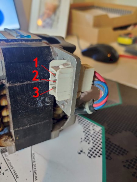

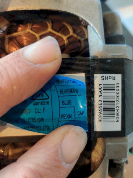

Pour le moteur, il faut :
·        Vérifier qu’il tourne librement (mais pour cela il faut pouvoir détendre un peu la courroie en écartant les 2 roulettes du tendeur l’une de l’autre sans abimer la courroie)
·        Contrôler la résistance des enroulements (mesures à faire entre bornes 1 et 2 et entre bornes 2 et 3)
·        Contrôler le condensateur (mais là ce n’est plus absolument utile puisqu’il vient d’être remplacé en respectant la capacité de celui d’origine)

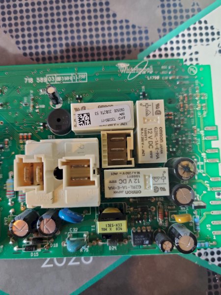

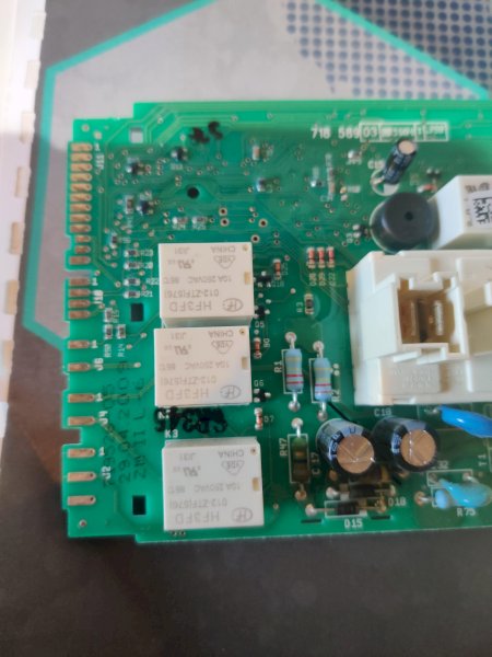

Pour la carte électronique de puissance :
·        Il faudrait déjà en faire un contrôle visuel, à la recherche d’une éventuelle anomalie, notamment  sur les 2 relais d’alimentation du moteur (position en suivant la filerie du moteur)
PS : À vérifier, mais il est possible que le moteur soit équipé d’une génératrice tachymétrique en bout d’arbre pour pilotage de la vitesse de rotation du moteur. Si c’est le cas, il faudrait déjà mesurer la résistance de son enroulement entre ses 2 bornes (elle serait équipée de 2 fils). Pour mémoire également, si cette génératrice existe bien, une fissure de son aimant interne pourrait être la cause d’une difficulté de pilotage de la vitesse du moteur (existence de cette génératrice à confirmer toutefois)

Je ne sais pas trop quelle est la borne 1, 2 et 3, mais si je les numérote de haut en bas :
entre 1 et 2 :  20 Ω
entre 1 et 3 : 42 Ω
entre 2 et 3 : 21 Ω

2/ Pour ce qui concerne le moteur, vos mesures de résistance des 2 enroulements montrent que et  ceux-ci ne présentent pas d’anomalie.
Comme référence, j’avais 18 et 19 Ω, vous en trouvez 20 et 21 Ω. C’est donc correct (ni rupture, ni court circuit en tout cas surces enroulements).

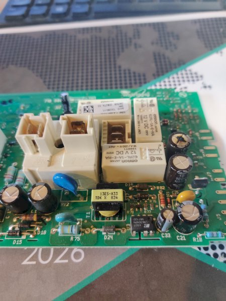

4/ Reste également à faire un contrôle visuel de la carte électronique et notamment des 2 relais d’alimentation du moteur (position en suivant la filerie venant du moteur (mais il devrait s'agir de 2 gros composants cubique de couleur blanche à priori et baptisés k2 et K3 sur la carte)).

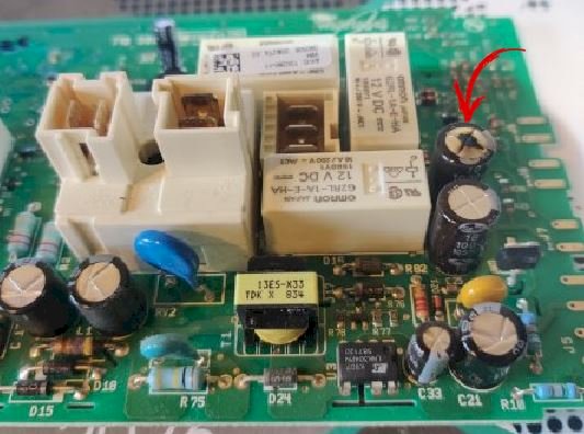

K2 et K3 ne semble pas - visuellement - avoir de probème. En revanche C22 a une sale tête ! (un condensateur 1000uF/10V)
Je vais commencer par remplacer ce composant, ça ne pourra pas faire de mal ^^

Du côté carte électronique, à défaut de savoir précisément où se
trouve le condensateur C22, s'il s'agit bien de celui indiqué par une flèche sur la photo jointe, il est effectivement HS. C'est bien par l'état de ce fond (volontairement fragilisé) que l'on voit que ce type de condensateur est mort

J'ai remplacé le condensateur, maintenant plus rien ne fonctionne. Le bourdonnement est continu et le tambour ne démarre plus ^^
ça me confirme que c'était probablement la cause de la panne, mais mes compétences en électronique s'arrête là.
