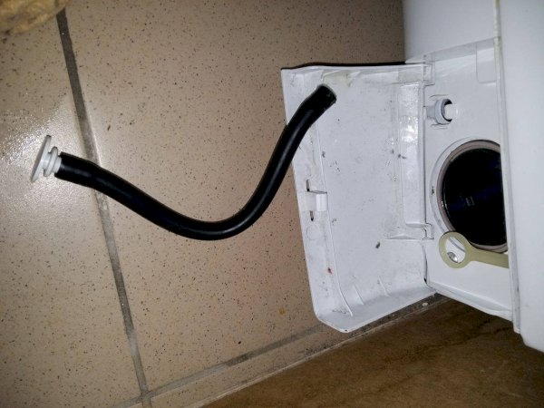

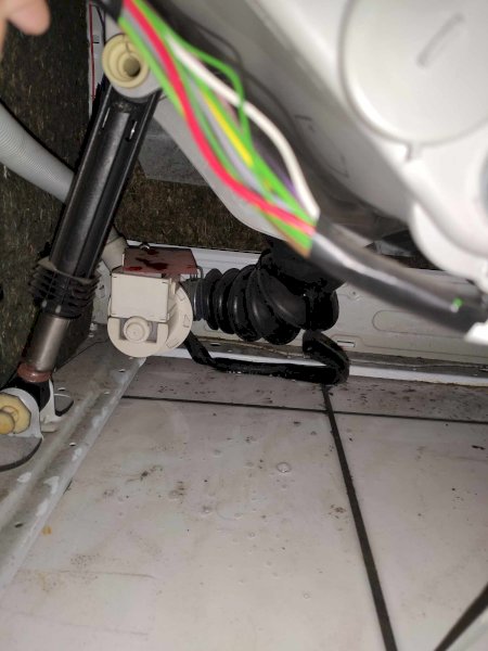

Je souhaite vous solliciter concernant mon problème. Mon lave linge fuit par le dessous depuis mon déménagement. J'ai réussi à identifier l'origine de la fuite, c'est un tuyau noir qui semble relié au tube de vidange.
La fuite intervient dès le début du cycle et l'eau s'écoule à débit quasi similaire à ce qui sort du robinet...  Mais je ne sais pas pas où ce tuyau est normalement relié.
Je vous joins des photos de ce fameux tuyau. J'ai aussi pris une vidéo que je peux uploader sur youtube si besoin

C'est le petit tuyau qui permet la vidange complète de l'appareil. Il doit y avoir un bouchon. Il est peut être sur la trappe de pompe de vidange en façade du lave-linge.

J'ai effectivement trouvé une photo sur google image où l'on voit ce fameux bouchon blanc, je la joins ici, c'est bien ça dont vous parlez?
Mes questions sont les suivantes:
1) Que faire si je ne retrouve pas ce bouchon, peut être perdu lors du déménagement, puis-je racheter cette pièce?
2) Le tuyau, une fois rebouchée doit être laissé à pendre telle qu'elle ou bien il s'insère quelque part?
3) Si ce tuyau est normalent bouché par le bouchon, à quoi sert-il/comment fonctionne-t-il?
