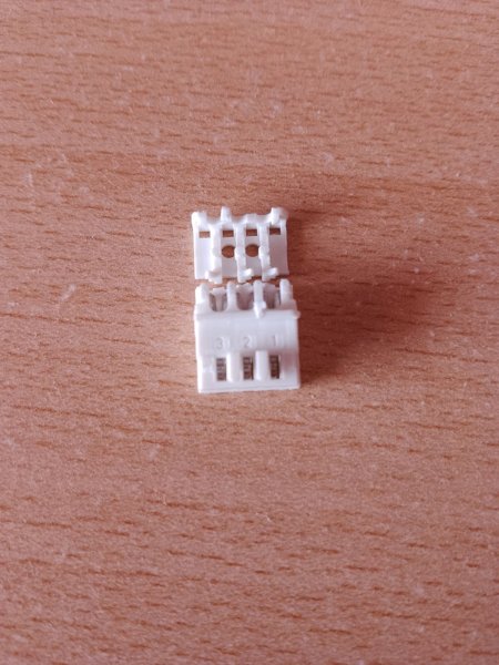

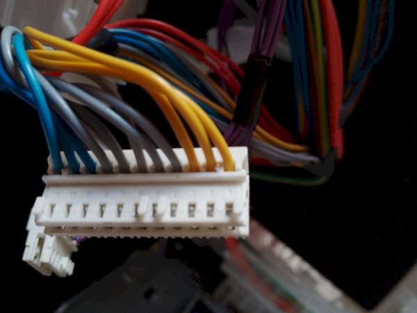

Bonsoir et merci par avance pour les conseils que vous pourrez me communiquer.
J'ai déposé le groupe pompe de cyclage de mon lave-vaisselle et j'ai malencontreusement déconnecté les trois fils gris qui alimentent les bornes 4,5,6 (telles qu'elles sont numérotées sur la photo illustrant les test et mesure de la pompe sur votre tutoriel "Diagnostic sur le groupe pompe de cyclage, résistance et sonde des lave-vaisselle Bosch et Siements").
Ma question est : comment reconnecter ces trois fils (que je n'ai pas eu le temps de repérer avant qu'ils se détachent) qui sont identiques en couleur et en diamètre.
Je joins des photos de la connexion en question.

Tout d'abord, ces 3 fils assurent la connexion entre 2 sondes de température (intégrées à la pompe chauffante) et la carte électronique de puissance.
Côté sondes :
- La borne milieu (n° 5 pour reprendre la même numérotation que vous) est un point commun entre les 2 sondes. Elle est à relier à la borne milieu également du connecteur côté carte électronique de puissance.
- La borne de droite (n°6 pour reprendre la même numérotation que vous) est à relier à la borne supérieure du connecteur situé sur le côté de la carte électronique de puissance
- La borne de gauche (n°4 pour reprendre la même numérotation que vous) est à relier à la borne inférieure du connecteur situé sur le côté de la carte électronique de puissance.
Il vous faut donc (sans les débrancher) suivre chacun des trois fils gris partant de la carte électronique de puissance. Le chemin n'est pas bien long, mais on peut quand même assez facilement se perdre en route dans le faisceau de fils électriques.
En cas d'anomalie de reconnexion, il est probable que la carte électronique ne pouvant évaluer l'évolution de résistance ohmique attendue des sondes, cela se traduise par l'affichage d'une erreur. Mais vous ne devriez pas être dans ce cas.
Dites-nous ce qu'il en est après rebranchement des sondes, ceci pourrait aider d'autres utilisateurs de LV que vous-même.

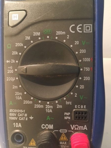

L'erreur E:04 pourrait correspondre à un court circuit à la masse de la Résistance de chauffe.
Réistance en bon état, vous devez trouver une résistance ohmique infinie (même affichage que pointes de touche de l'ohmmètre éloignées) entre les bornes n°1 et n°2 de la Résistance, ainsi qu'entre les bornes n°1 et n°3 (selon la numérotation que vous avez retenu).
Si vous y trouvez une valeur proche de 0 (ohmmètre réglé sur calibre le plus faible (200 Ω par exemple)) vous avez effectivement un court circuit à la masse.

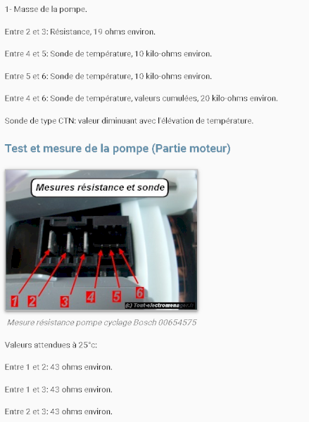

Merci pour ces informations complémentaires. J'ai relevé des mesures qui sont plus élevées que ce qui est indiqué sur le site (photos ci-dessous) pour les plots 4 et 5 (12,3), 5 et 6 (12,3), 4 et 6 (24,7).
Pour ce qui concerne les plots 1,2 et 3, où il est dit sur le site qu'on devrait relever 43 ohms environ, je n'ai pas de résultat, le résultat affiché par le multimètre reste sur 1. Je note qu'en touchant les plots 2 et 3, toujours avec le multimètre sur 200 (photo ci-dessous), j'entends un bip, ce qui me fait penser qu'il y a un court circuit entre ces deux plots.

1/ Les 43 Ω à trouver de façon identique entre 1-2, 2-3 et 1-3 concernent les 3 enroulements du moteur triphasé de la pompe chauffante de cyclage. Ces 3 bornes sont celles situées à l'AR du moteur de la pompe (numérotation en surmoulage sur le carter moteur à proximité du bornier)).
2/ La Résistance de chauffe, elle devrait avoir une résistance ohmique de l'ordre de 19 Ω (à mesurer entre bornes 2 et 3 sur le côté de la pompe chauffante).
Votre ohmmètre bipe sur le calibre 200, ce qui signifie qu'il y a continuité et non pas court-circuit.
 C'est un peu dommage que votre ohmmètre n'affiche pas directement la valeur de résistance, mais c'est une question de sensibilité : Si votre ohmmètre est conçu pour indiquer une continuité jusqu'à 25 Ω, par exemple, il n'affichera pas 19 Ω dans le cas de votre pompe, mais bipera.
En tout cas, puisqu'il bipe, la Résistance n'est pas rompue. Si cela avait été le cas, votre LV se serait mis en sécurité avec le code E:09 et non pas E:04
Pour obtenir la valeur de résistance de la Résistance de chauffe, réglez votre ohmmètre sur le calibre 2 kΩ.

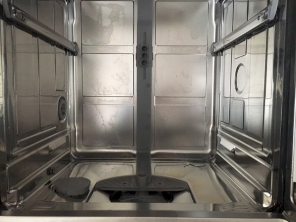

Le remplisseur était sale par endroit, avec un dépôt ressemblant à du marc de café en couleur et consistance. Je l'ai déposé et j'ai tout nettoyé à fond avec de l'eau bouillante (long, mais très efficace). J'ai remonté et remis en route. La machine a bien fonctionné mais n'a toujours pas chauffé. Je précise que notre eau n'est pas calcaire.

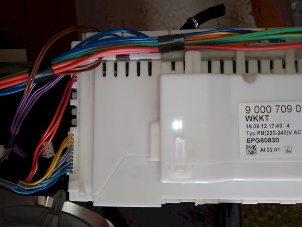

J'ai le même problème de fils qui se sont déconnectés et fais face à une difficulté pour comprendre ce qui est désigné par parties supérieure et inférieure du connecteur sur la carte mère dans la réponse initiale.
Du côté du connecteur pour la pompe où je dois reconnecter les fils j'ai bien identifié les bornes qui doivent se connecter aux plots 4, 5 et 6 tels qu'illustrés dans une des précédentes photos : ainsi sur mon connecteur, les bornes 3, 2 et 1 connectent respectivements aux plots 4, 5 et 6 de la pompe (voir 1ère photo jointe à ce message).
Du côté du connecteur pour la carte mère j'ai pu identifier les bornes où arrivent les 3 fils : il s'agit des bornes 4, 5 et 6 que je désigne pour la suite 4b, 5b et 6b pour éviter se se mélanger avec les n° de plots de la pompe mentionnés au paragraphe précédent (voir 2ème photo jointe).
Pas de difficulté pour comprendre que la borne 5b côté connecteur carte mère doit être associée à la borne 2 côté connecteur pompe.
En revanche pour les bornes 4b et 6b côté connecteur carte mère, je ne sais pas comment les associer aux bornes 3 et 1 côté connecteur pompe.
En espérant que quelqu'un saura répondre à cette interrogation.
Ci dessus connecteur côté pompe. de gauche à droite, bornes 3, 2 et  1
Ci dessus connecteur côté carte mère. De gauche à droite, bornes 11 à 1

Tout d’abord, vous devriez précisiez si la référence de votre propre LV est bien la même que celle sujet ci-dessus traité en avril dernier. C’est un doute qu’il vaut mieux lever.
D’autre part, pour répondre à votre question, dans le sujet d’avril dernier, je ne parlais pas de "parties" supérieure et inférieure du connecteur sur la carte électronique, mais de "bornes" supérieure et inférieure.
Bleizic, le demandeur avait localisé l’emplacement de connexion des 3 fils venant des sondes de température.
Et comme ces 3 fils se connectent sur le côté de la carte électronique et que la carte est disposée verticalement dans son emplacement, l’une des bornes localisées étant nommée la borne milieu, celle située juste au dessus avait été nommée la borne supérieure et celle située juste en dessous avait été nommée la borne inférieure.
Vous avez-vous-même localisé ces 3 bornes sur votre carte. Elles portent les numéros 4, 5 et 6 sur ce connecteur à 11 positions.
La carte étant disposée verticalement (comme à sa place dans le LV), la borne n°4 devrait être la borne supérieure et la n°6 la borne inférieure (vérifiez bien quand même que carte en place, la borne n°11 du connecteur est bien tout en bas près de l’angle de la carte)
Et dès lors, cette vérification faite :
-  la position n°1 du connecteur côté sonde correspond à la position n°4 du connecteur côté carte
-  la position n°2 du connecteur côté sonde correspond à la position n°5 du connecteur côté carte
  -  la position n°3 du connecteur côté sonde correspond à la position n°6 du connecteur côté carte
Au besoin, si une ambiguïté subsistait n’hésitez pas à publier une photo de votre carte avec connecteur à 11 positions en place.
