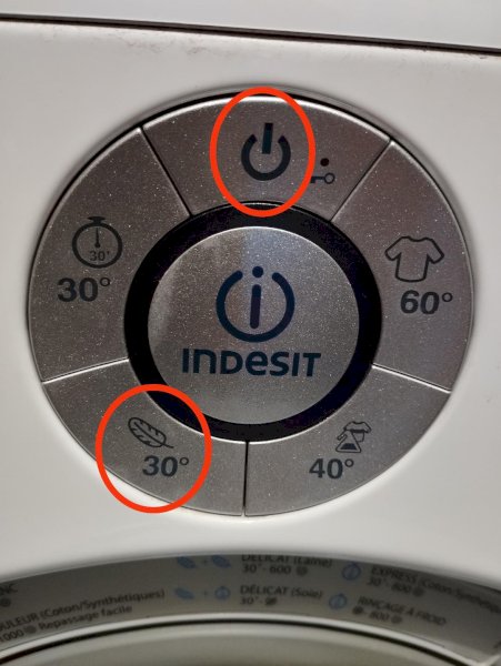

Voyants verrouillage et 30°C "plume" clignotent en cours de cycle
créé le 01/02/2023 à 11:04 [édité le 07/02/2023 à 17:51]
Marque : Indesit
Appareil : Lave-linge
Modèle : Moon SIXL 125 FR
Référence usine : S/N 803127717
N° de série : 80491600000
Les deux voyants ( 30°C délicat et verrouillage) se mettent à clignoter, apparemment après la première vidange, et  plus rien ne se passe ensuite.
Je précise que j'ai nettoyé la pompe avant d'essayer à nouveau : pas de changement.
Merci d'avance à toute personne qui pourrait m'éclairer sur la cause de ce problème.
Bonne journée

Pouvez-vous interpréter votre code panne depuis notre support et nous dire ce que vous en ressortez ?

le 06/02/2023 à 14:45 [édité le 06/02/2023 à 14:49]
Le panneau de commande de mon lave-linge ne ressemble pas à ceux qui sont proposés en suivant le lien "code panne".
Le voici. Les voyants qui clignottent vite sont ceux cerclés de rouge.
Je vous remercie d'avance de votre aide.
A.
Vous avez raison, nous avons ajouté votre appareil au tutoriel.
Code panne 09 : Problème de mémoire sur la carte de puissance. L'EEPROM (mémoire électronique) est en défaut ou non programmée.
Le remplacement du module électronique de puissance SIXL125FR devrait solutionner votre problème.
