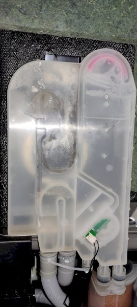

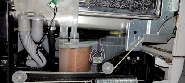

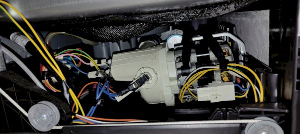

le 14/09/2022 à 09:15
Merci pour vos réponses , voilà ce à quoi j'ai accès pour mon lave-vaisselle. À quel endroit puis-je débloquer le moteur, si un corps étranger gêne son fonctionnement ? Merci d'avance

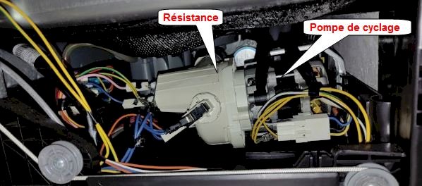

le 14/09/2022 à 11:07 [édité le 14/09/2022 à 11:11]
Bonjour emaire,
Ci-jointe en retour l'une de vos photos avec indication de la position de la pompe de cyclage.
A tout hasard, pour éviter de la déposer, regardez si son axe de rotor n'est pas directement accessible de l'extérieur (du côté droit sur votre photo).
Si c'est le cas, il pourrait comporter un trait de scie qui permettrait de le faire tourner sans démontage et vérifier de façon simple s'il y a un blocage quelconque du rotor de la pompe de cyclage.
Sinon il faut soit la faire tourner sur secteur (donc déconnectée de la filerie du LV et après avoir vérifier que sa tension d'alimentation est du 220/240V), soit la démonter pour rechercher un éventuel blocage.
Ceci étant, sachant qu'elle ne bourdonne pas, il est plus probable que, dans le cycle de lavage,  elle ne soit pas alimentée électriquement.
Quel est le niveau d'eau dans la cuve quand la défaillance se produit ?
Cdlt
le 14/09/2022 à 14:50
J'ai pu accéder au rotor, et le débloquer, ainsi un cycle de rinçage complet s'est effectué sans problème. Par contre au deuxième cycle, un cycle de lavage, la pompe de cyclage n'a pas démarré. Je suis retourné sur le rotor, en le tournant à la main avec un tournevis. La pompe a démarré en faisant un gros bruit , apparemment un corps étranger se trouve dans la pompe, comment le retirer ?

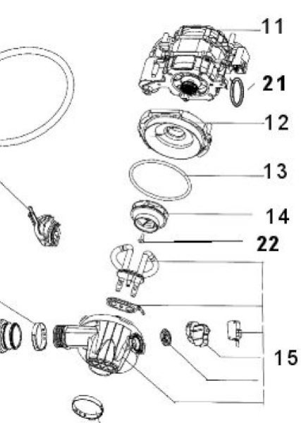

le 14/09/2022 à 15:43 [édité le 14/09/2022 à 15:44]
Re-bonjour,
Pour retirer ce corps étranger (ou constater qu'une pièce interne est endommagée), il vous faut déposer l'ensemble Pompe de cyclage & Résistance, puis démonter cet ensemble.
Ci-jointe une vue éclatée qui va vous permettre de pré-visualiser les composants de cet ensemble Pompe de cyclage & Résistance.
Avant et pendant la dépose et le démontage, par précaution, prenez autant de photos que nécessaire pour vous aider ensuite lors du remontage. On n'est jamais trop prudent.
Cdlt
