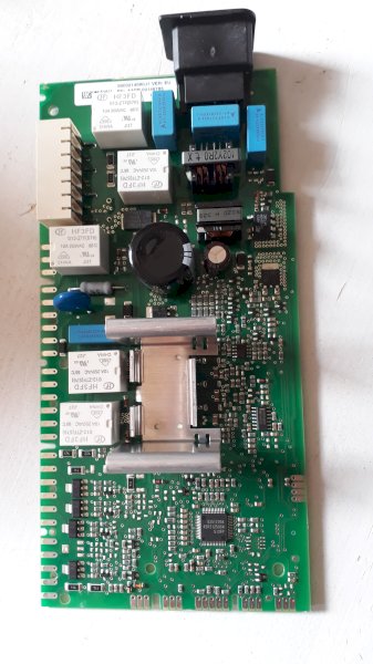

le 09/09/2022 à 21:16
bonsoir,
cette famille de LV peut recevoir plusieurs type de cartes ( au moins 3)
postez une photo de votre carte coté composants , en principe les relais d'inversion sont ceux devant le radiateur alu du circuit SPM qui fabrique le triphasé pour les pompes.... la plupart  des cartes ayant 6 relais dont un télérupteur  de MST
cdlt
le 10/09/2022 à 14:21 [édité le 10/09/2022 à 14:26]
D'accord, ci- jointe photo de ma carte.
J'ai, toutefois testé ( à mon niveau), les 5 relais qui ne semblent pas présenter de dysfonctionnement.
le 11/09/2022 à 14:49
bjr,
votre carte est la 766_B  préversion de la  8452_A avec 5 relais ( pas de télérupteur)
merci d'expliqurer
relais testés  : comment avec quel appareil quelle gamme de mesure
semblent ok : valeurs mesurées et ou?
tester la résistance de contact d'un relais n'est pas forcément évident  , la gamme de mesure  et la procédure peuvent conduire à tout et n'importe quoi
La R de contact  position travail  ou repos des relais d'inversion qui sont des HF3FD (bobine 12vdc) de chez Hong Fa ( chine bien sur !) doit etre < à 0.3 ohm déduction faite de la resistance des cordons de mesure .
cdlt
le 11/09/2022 à 18:54
Selon vos indications les 2 relais d'inversion circulation/vidange affichent:
Appareil de mesure: multimètre automatique
Mesures au dos de la carte sans débrasage.
Relais 1: résistance bobine: 391 kohm
autres bornes: pour l'une 0,00 ohm l'autre: OL (discontinuité)
Relais 2: résistance bobine: 394 kohm
Les valeurs pour les 3 autres relais sont du même ordre.
voilà...
le 11/09/2022 à 19:45 [édité le 12/09/2022 à 09:45]
bsr
390  Kilos  ohms pour une resistance de bobine de relais 12v ??  c'est pas ok  ,  la resistance est de   400 ohms +/-10%
maintenant vous avez testé la R de contact au repos  il faut également ( et surtout !) la mesurer  en mode travail c'est à dire quand la bobine du relais est alimentée .
le fabricant spécifie une résistance de contact max de 0.100 ohm ( 100 milli ohms) pour un courant dans les contacts de 1 ampère  déduction faite de la résistance des fils de mesure bien sur .
Mais là attention à la polarité de la source qui va alimenter la bobine ; mise dans le mauvais sens vous tuez le diode roue libre  et des fois en prime le transistror driver de commande et dans ce cas là la réparation devient compliquée.
cdlt
