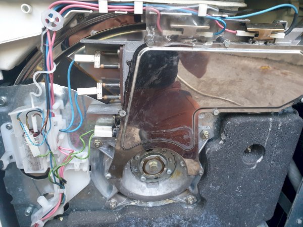

Je suis à la recherche de la panne de ma machine à laver sèchante, le ventilateur tourne mais la résitance sèchante ne chauffe pas. J'ai testé avec un voltmètre la tension au borne de cette résistance et donc pas de jus. les thermistances sont testés et pas de problème. Ce que je ne comprends pas c'est qu'il y a deux fils roses qui vienent de la carte et qui font un boucle avec les 3 therm et la résistance sèchante et aucun des deux fils n'a de jus, je dirai le N.

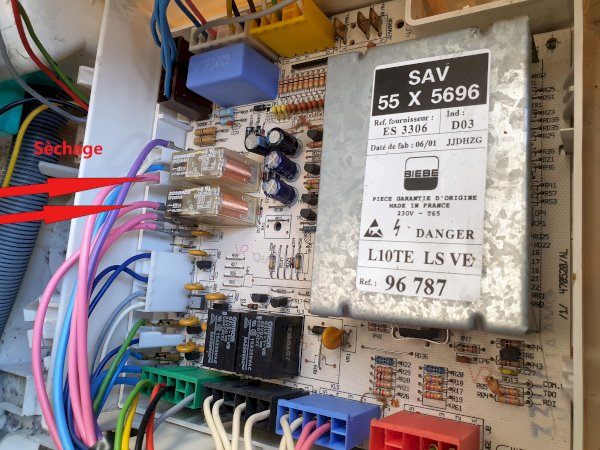

Merci de votre réponse. J'ai suivi les deux fils connectés sur cette résistance jusqu'à la carte électronique et en faisant tourner la machine sur le sèchage seul, je n'ai pas de tension à la source sur la carte. Je pense ce qu'il reste à faire c'est de se focaliser sur les composante de la carte. Je met ci joint la photo de la carte.

Oui la filerie mène à un relais qui doit au moins être actionner pour commander la chauffe.
le 18/05/2022 à 15:28
Comment peut on vérifier ça? est ce les pièces noirs qui ressemblent à un relais sur la carte qu'il faut changer ou c'est les deux sortes de bobines en faces des deux fils roses?

Les thermostats sont sur le corps de chauffe où l'air circule. Faites nous une photo on va vous aiguiller.
le 20/05/2022 à 20:40 [édité le 20/05/2022 à 20:41]
Je vous met ci joint la photo des fils de connexion.
Les deux roses viennent de la carte et passent d'abord les deux thermistances et font la boucle avec la résisance sèchante.

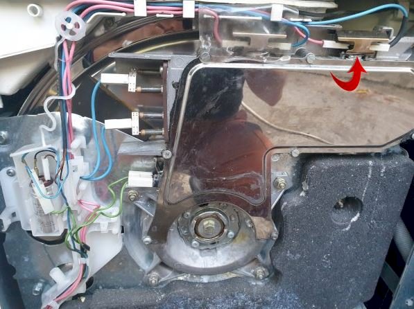

Pour être certain de ne pas passer à côté de quelquechose, le thermostat situé sous le capot désigné par une flèche rouge sur la photo ci-jointe est un thermostat réarmable.
A tout hasard, l'avez-vous réarmé ?
le 21/05/2022 à 12:07
Vous pouvez shunter les deux thermostats le temps d'un test et voir si la résistance chauffe. Si ok, alors vous avez bien un thermostat HS ou désarmé.
le 21/05/2022 à 22:41
pas de soucis je peux le faire. Je rappelle qu'il n'y a pas de tension sur les deux fils (rose) qui arrivent de la carte et qui font une boucle entre les deux thermistances et la résistance de sèchage en plus j'avais déjà testé la continuité sur les deux (thérmistances) que c'est ok.
le 25/05/2022 à 15:52
Comme prévu après avoir scunter les thermistances, toujours la résistance de sèchage ne chauffe pas.

Donc c'est bien la commande qui ne fonctionne pas. La module électronique doit être échangé.
le 05/06/2022 à 17:16
Vous voulez dire que c'est la carte électronique?
Si c'est le cas, connaissez vous quelles composantes électroniques qui peuvent être la cause en se basant sur la photo de ma carte ci dessus.
