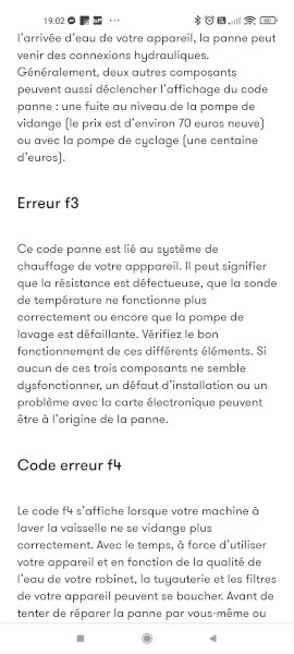

Voilà se que veux dire le code F3

F3 à bien entendu été vérifié avant de proposer une solution à l'intervenant. Valeur de résistance ok, donc la commande est en cause.

Venant de lire la discussion et sans contredire que ça peut effectivement venir de la carte électronique, 2 vérifications complémentaires à faire tout de même peut-être :
1/ L’isolement de la Résistance de chauffe : Résistance débranchée, la résistance ohmique doit être infinie entre chacune des bornes de son connecteur et la masse de la Résistance.
A préciser peut-être également si la mesure de la Résistance elle-même a bien été faîte aux bornes de son connecteur ? Et non pas entre les extrémités de la Résistance (c’est pour prendre en compte un dispositif de sécurité en général masqué)
2/ La résistance de la sonde de température (elle est de l’ordre de quelques dizaines de kOhms)
Petite question également :
A quel moment se produit la panne et l’affichage de F3 (à compter du lancement du programme) ?
