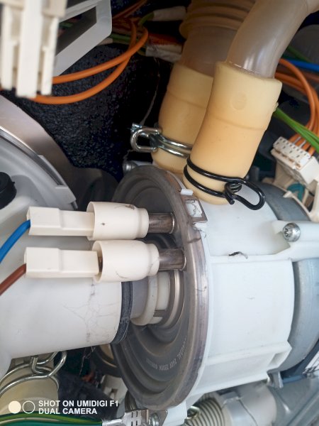

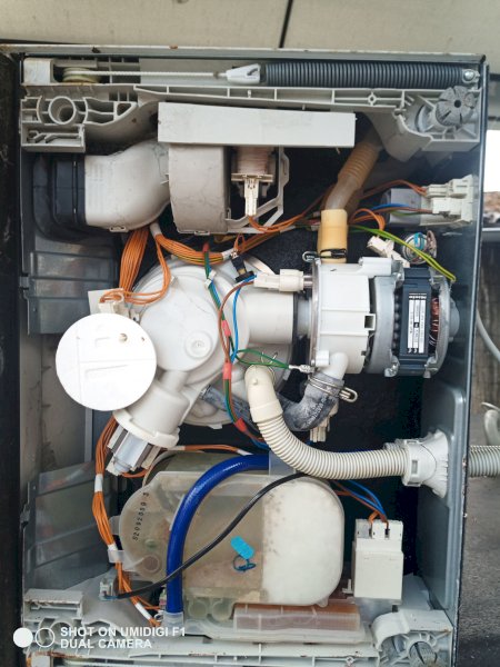

le 04/05/2022 à 17:50 [édité le 04/05/2022 à 17:58]
Bonjour et merci de votre aide présente et future.
J'ai donc démonté la plaque sous le lave vaisselle.
Bouh, c'est plein de choses que je ne connais pas.
J'ai trouvé le moteur sur lequel il y a un gros cylindre blanc et une espèce de couvercle en métal qui est alimenté par deux fils (bleu et brun).  Je pense que c'est la résistance.
Test sur les deux bornes donne la valeur 25.
Test sur une borne à la fois et  l'autre sur la cosse de la terre donne la valeur OL.
Résistance??
C'est quoi la suite?  Tester la pompe de cyclage?  OK, je la trouve où?
le 04/05/2022 à 21:58
OK, j'ai trouvé le soucis mais la pièce coûte un bras plus une jambe.
Je vais en chercher un d'occasion.
Désolé du dérangement et merci encore pour l'aide.
