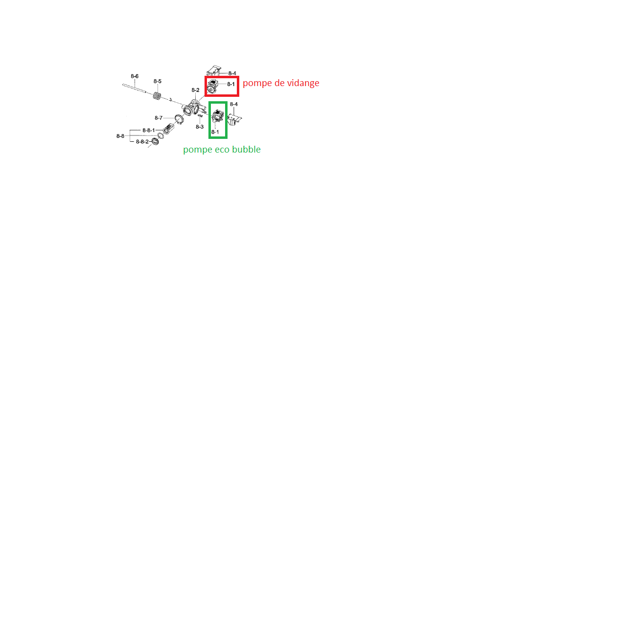

Ce n'est pas la peine de me raconter la même histoire que votre message de départ.
D'après la vue éclatée votre appareil possède une pompe d'éco bubble.Arrêtez de raconter n'importe quoi je vous dis que votre appareil possède 2 pompes "quand vous déposez la pompe de vidange au complet vous pouvez voir qu'il y a bien 2 branchement électrique"
voir en pièce jointe.
veuillez s'il vous plaît bien lire mon premier message et répondre à toute les questions?
Je vous parle de la durite entre cuve et pompe de vidange "La vous dites rien à ce sujet"
au sujet des valeur à prendre des 2 pompes la aussi vous dite rien?
concernant de voir si la pompe de vidange est bien alimenter en 220v la aussi rien à ce sujet?
dans c'est condition comment aller au bout de votre panne.
dicton: en ne change jamais une pièce son confirmer quelle soit ko.
- par la valeur ohmique
- et le fonctionnement en directe avec du 220v (voir avant cela de bien regarder sur la pompe le voltage de fonctionnement )

Pour information c'était bien la pompe de vidange qui déconnait et pourtant elle tournait bien mes anti-retour de la pompe était mort donc une pompe de 18,90€ que j'ai mise fonctionne à merveille 😋 et eco bubble avait rien à voir la dedans code défaut soit la pompe ou tuyo de vidange rien d'autres c'est un réparateur qui me l'a dit..
