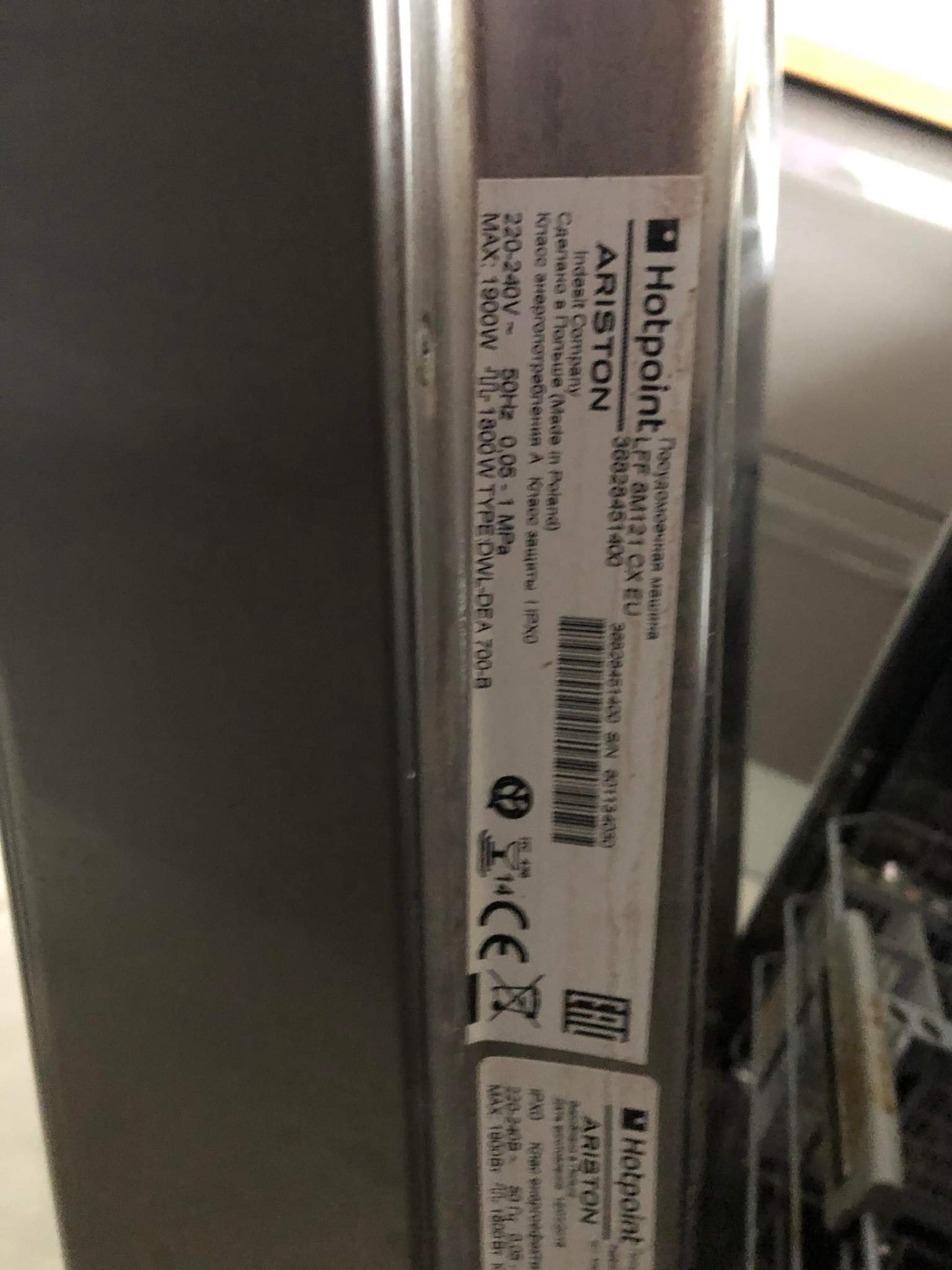

Mon lave vaisselle Hotpoint Ariston lff8m121cxeu ne chauffe plus et a un temps de cycle réduit.
Après vérification de la résistance de chauffe et de l'absence de composants cramés sur la carte électronique, je voulais vérifier la sonde de température.
J'ai pas mal galéré à la trouver.
Je pense qu'elle est intégrée au capteur de turbidité (qui a 4 E/S sur sa connectique)
Pouvez-vous me confirmer qu'il y a bien les deux fonctions sur le même capteur ?
La résistance est infinie entre toutes les E/S. Est ce que celà vous semble normal ?
Merci pour votre aide
le 12/03/2022 à 19:21
Bonsoir
faite une photo de la plaque signalétique de votre appareil
le 12/03/2022 à 21:41
Voilà
