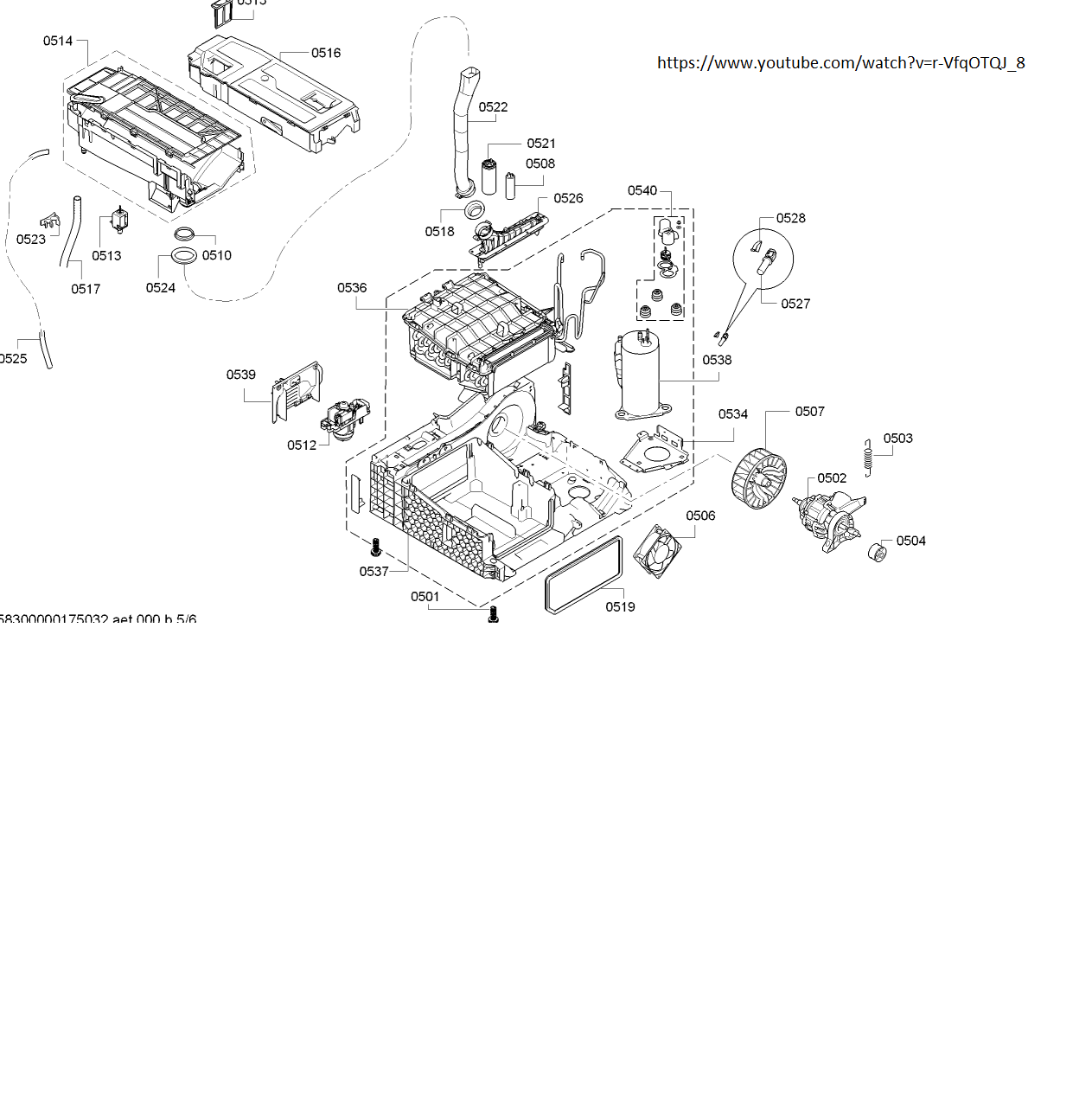

voir avant de déposer les organes pour faire les vérifications suivantes le lien remis en pièce jointe.
1)Capteur d'humidité (nettoyer avec du vinaigre blanc et un chiffon)n°0215
2) sonde ctn n°0527 (prendre la valeur ohmique
la référence à mettre pour la prochaine panne est:WTW84381FF Et non WDT 45

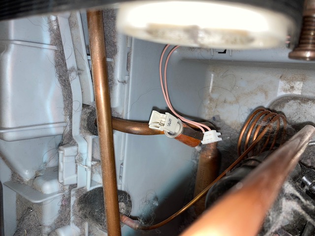

Je n'arrive pa à mesurer la résistance de la sonde car son accès n'est pas des plus aisé.
Qui plus est, si c'est bien le problème, elle sera difficile à remplacer car elle semble soudée.
Qu'en pensez-vous ?

impossible que la sonde soit soudé
prenez fortement sur la partie blanche et tirer vers le haut (la sonde est disponible en pièce détachée)
pour la mesure (prenez deux épingles que vous scotchez sur les pointes du testeur)

Soyez indulgent, je suis un novice complet, mais j'essaye de réparer mon SL sans passer par un réparateur ! J'ai même du acheter un ohmetre pour tenter de mesurer la résistance de la sonde ^^
En suivant vos conseils, j'ai réussi à retirer la sonde et à mesurer sa résistance : 3.8kOhm.

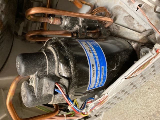

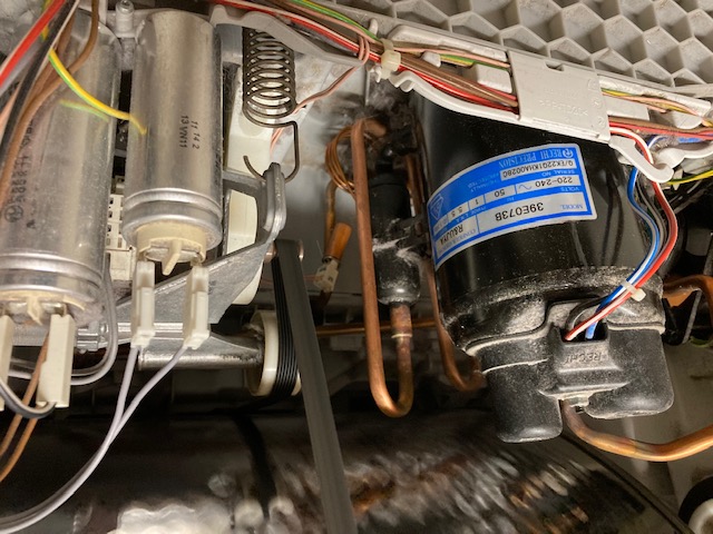

Si votre appareil ne chauffe pas, il faut vérifier la pompe à chaleur, et donc vous assurer que le compresseur tourne ou pas, c'est le cyclindre relié aux tubes cuivre.
le 02/03/2022 à 22:44
Bonsoir Sebmenager,
Le compresseur est-il cette grosse boite noire ?
Si c'est le cas, en faisant tourner le seche linge et en posant la main sur la boite noire, je ressens bien des vibrations.
le 03/03/2022 à 11:38
Ok, vous devez ensuite avoir une grille noire qui doit chauffer et se trouver dans le circuit air cahud de l'appareil.
le 03/03/2022 à 16:33
Je ne vois maheureusement aucune grille noire dans le circuit. Tous les tuyaux que je peux toucher ne sont pas chauds.
