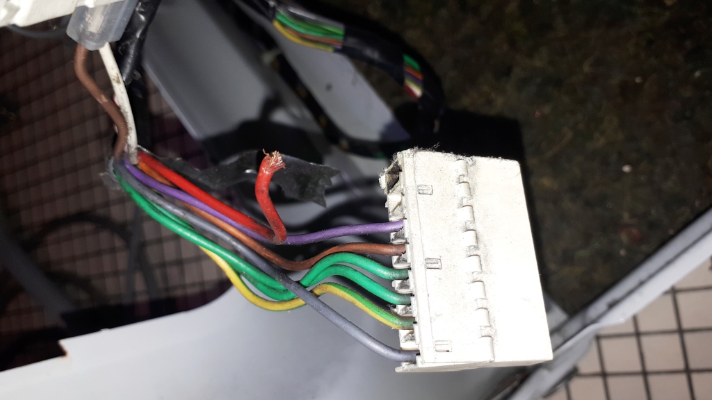

Mon lave linge BEKO WMD 67145 dysfonctionne :
il se remplit d'eau, pendant cette phase l'horloge clignote et le décompte des minutes décroit. Un clic a lieu vers la carte dans le secteur du bouton de sélection des programmes lors de la fermeture de l’électrovanne de remplissage. Après cela plus rien ne se passe et le moteur ne démarre pas la rotation du tambour. la minuterie clignote mais le décompte des minutes a cessé.

Je viens de faire plusieurs tentatives d'essorage, rien de bien concluant. sur trois tentatives intercalées de coupure de l'alimentation électrique, seule une des 3 tentative a lancé la pompe de vidange et pendant peu de temps. Mais le tambour n'a jamais tourné.
NB Pour compléter les informations; hier soir une tentative de cycle synthétique 60°s'est soldée par un échec exactement comme décrit dans l'explication donnée au premier message, et ce matin lorsque je démontais le cache supérieur la machine s'est lancée normalement : incompréhensible, toujours est il que le moteur tournait normalement lavage et rinçage puis essorage. c'est lorsque nous avons voulu relancer une nouvelle lessive que les symptômes d'immobilisme du moteur réapparurent

Ca y est J'ai fini par trouver dans un bornier un fil qui ne touchait plus sa cosse, en tirant sur les fils le problème est apparu. merci à sebmenager et ygguh d'avoir donné leur avis.
bonne suite à tous
