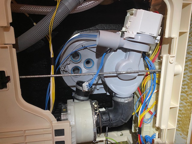

le 10/12/2021 à 18:34
J'ai démonté un ensemble mais je ne suis pas sûr que ce soit la pompe de cyclage (3 orifices).
La résistance est de 9 kohms environ et je ne vois pas de saletés.
le 10/12/2021 à 18:39
vue générale après dépose

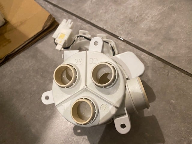

le 11/12/2021 à 19:09
j'ai démonté ce qui je crois est la pompe de cyclage et la chambre de compression (boitier blanc et tuyaux noirs): 48 ohms entre les broches.
le 12/12/2021 à 15:55

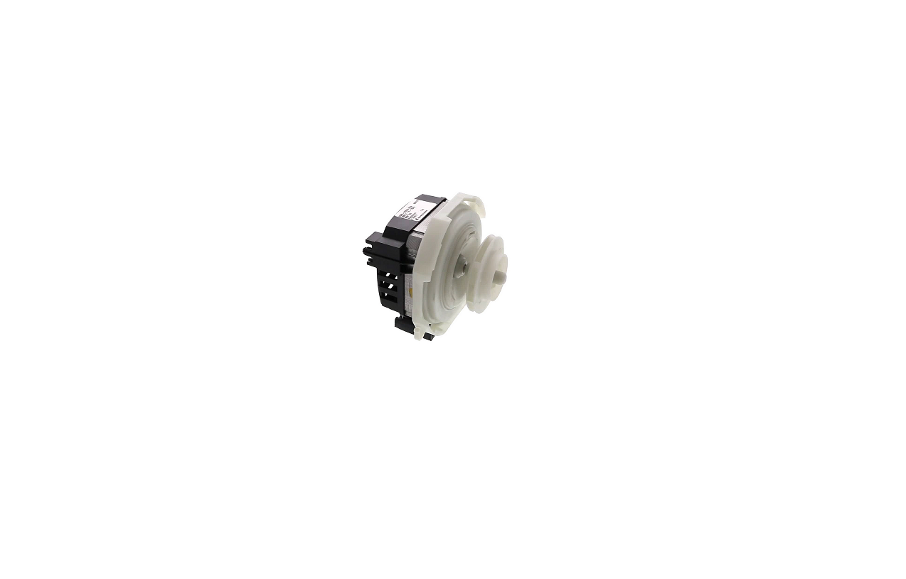

Avant de faire quoi que ce soit il faut se renseigner avec Google
la pompe de cyclage ce n'est pas la pièce que vous avez déposé (voir en pièce jointe)
le 12/12/2021 à 16:05
Oui c’est elle que j’ai démonté par la suite avec R = 48 ohms.
le 12/12/2021 à 18:40
cette pompe possède 3 plots
1 et 2 valeur d'après votre valeur est 48 ohms
1 et 3 valeur?
2 et 3 valeur?
le 12/12/2021 à 19:38
Oui tout à fait sur les 3 plots les valeurs sont exactement:
1 et 2 : 48.5 ohms
1 et 3 : 48.5 ohms
2 et 3 : 48.5 ohms
Cdlt
le 17/12/2021 à 09:11
les valeurs sont bonnes
