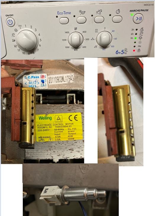

fait une photo du bandeau , au moment du blocage de l'appareil.
Vue que votre appareil est une lavante séchane de quelle sonde vous parlez qui à une valeur de 30k/ohms
le 29/11/2021 à 20:38
Sur vos conseils, j'ai démonté les charbons du moteur : ils apparaissent correctement biseautés et bien en contact avec la bobine du moteur. Est-ce que le fait de commencer à lire la référence 5010 indique qu'ils sont à changer ?
Egalement une photo du tableau 30 secondes après début cycle essorage avec machine bloquée. Pas très parlant ?
Et une photo de la sonde qui se trouve à la base dans le corps de chauffe car nous n'utilisons pas la fonction sèche-linge. Je l'ai enlevée en mai 2020 et depuis RAS. La dernière fois que celle-ci posait problème, il y avait un code d'erreur. J'ai l'impression que sa résistance varie selon sa température et elle se situe entre 20 et 30 kohms .
Merci encore pour vos avis !
le 30/11/2021 à 09:19
Vos charbons sont clairement usés, leur remplacement devrait solutionner votre soucis.

En effet, le replacement des charbons a réglé le problème.
