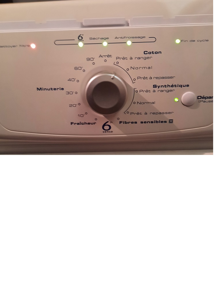

Je suis sur ce forum parce que j'ai un problème avec mon sèche-linge Whirlpool AWZ3789 avec pour référence 8575 378 29090.
Du jour au lendemain, il s'est éteint et plus jamais rallumé. Du coup, j'ai changé le module électronique de puissance par un neuf.
Une fois changée, le sèche linge s'est bien rallumé mais par contre les voyants "nettoyer filtre" et "Départ / Pause" se sont mis à clignoter sans arrêt et les voyants "6ème sens", "Séchage", "antifroissage" ainsi que "Fin de cycle" sont allumés et fixes.
Je souhaiterais le remettre en route et ainsi éviter d'en racheter un.
Pourriez-vous m'aider et m'aiguiller afin de résoudre ce problème ?
Merci de votre aide.

vous avez une erreur f15 qui met en cause ( sans doute à tort )le module humidité et avant tout il faut tenter une manip RAZ des défauts
pour trouver cette manip chercher sur le net elle est expliquée des dizaines de fois en long et en large

le 25/11/2021 à 11:27
postez une photo de la façade de votre SL où on voit bien tous les voyants allumés au moment de la panne.....ai une petit ID de la cause !!!
A+ RdR
le 25/11/2021 à 11:31
Merci de votre aide Riton Rospord.
Voilà la photo.

je confirme
9 chances sur 10 que VOUS vous êtes planté lors de la reconnexion de la carte......... rassurez vous vous n’êtes pas le seul même si on dit prenez des photos faites des repères etc etc
des fois autant pi.... dans un violon
vous avez peut etre branché un connecteur sur DL alors qu'il doit etre branché au dessus sur HRC.... et oui malgré le détrompeur erreur possible .
DL = Drum Lamp c'est la commande de la lampe éclairage interne tambour ( qui est une option )
HRC c'est l'arrivée du module humidité sur la carte et si rien dessus ben !! la machine dit pb avec module humidité donc erreur F15.... normal non ?
faites la vérif faites la modif si erreur et dites le résu.

le 26/11/2021 à 10:39
J'ai fait ce que tu as dit Riton Rospord et en effet, j'avais branché au mauvais endroit.
Tu es un génie, merci beaucoup.
Tout est rentré dans l'ordre maintenant.
