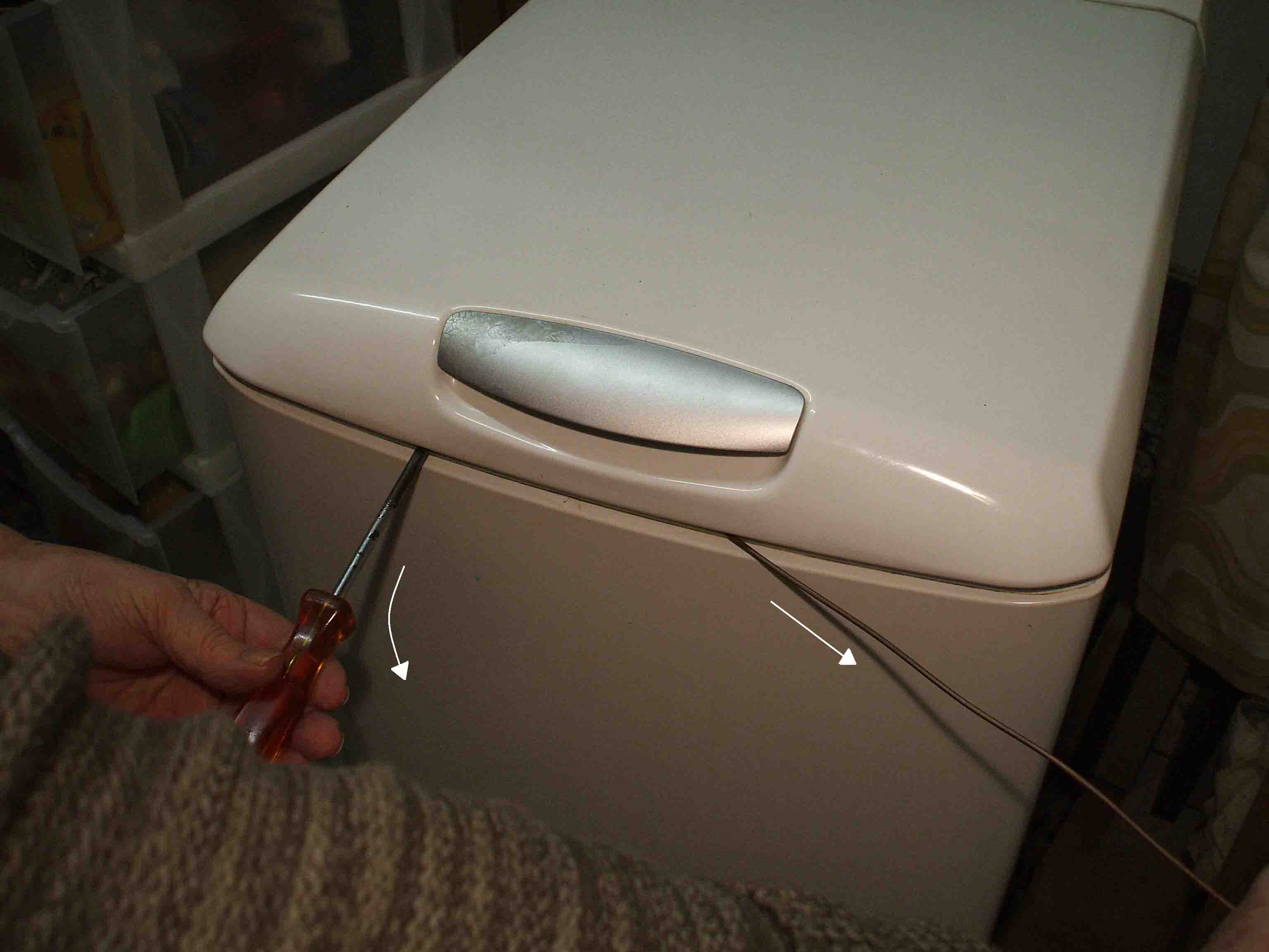

Bonsoir à tous,
Mon lave linge WTC1281FD/D fonctionne normalement mais le capot reste bloqué. J'ai coupé l'alim secteur ça ne change rien! Quelqu’un connait-il une astuce pour déverrouiller la sécurité ou comment on accède au verrou ? Merci de votre aide.

BONSOIR
Soulevez légèrement avec un tournevis plat la porte et essayez d'attraper le levier avec un gros morceaux de fil de fer courbé,ou autre vous tirez dessus.Changez le relais thermique de verrouillage de porte="sécurité de porte",notez l'emplacement des fils avant le retrais de celle-ci,ceci est important pour la mise en place de la neuve.cordialement jean-paul

le 18/11/2009 à 23:31
Encore merci Jean-Paul, on devrais s'entrainer avant (quant ça marche !) je joins 2 photos pour mémoire.

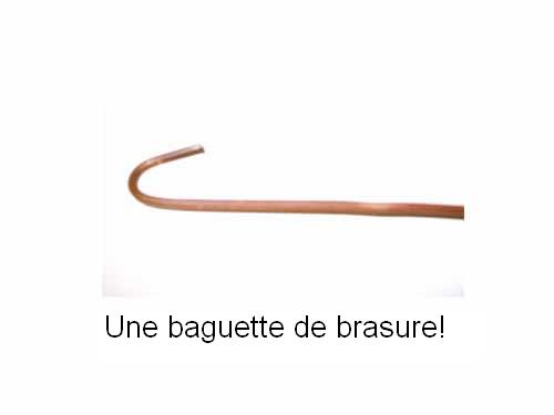

le 18/11/2009 à 23:40
la 2nd photo
le 19/11/2009 à 09:17
BONJOUR,SUITE
J'ai bien pris note sur la baguette de brasure,merci.cordialement.jean-paul
