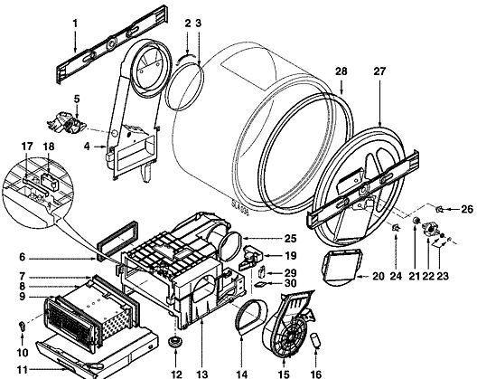

Bonjour bar55,
Si votre panne correspond bien à ces 3 voyants clignotants, la panne peut être simplement un encombrement du capteur d’humidité par des fibres.
Pour accéder à ce capteur, après avoir débranché le SL de sa prise électrique murale, il faut déposer le panneau AV.
Le capteur se trouve en bas à gauche (c’est la pièce n°5 sur la vue éclatée ci-jointe).
Ci-jointe également une image de ce capteur
Pour le déposer, il faut dévisser une vis de blocage puis lui faire faire 1/4 de tour.
Nettoyez toutes les fibres qui pourraient se trouver sur le capteur et dans la gaine sur laquelle il est fixé.
Remontez le tout et faite un essai de fonctionnement.

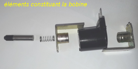

le 27/05/2023 à 16:23
Je vous confirme qu'il s'agissait bien d'un lapsus et qu'il fallait bien lire capteur d'd'humidité. (Tel qu'il apparait sur la phto de votre réponse précédente)
Je confirme également que l'essai de la bobine seule c'est fait en "fils volants" sur un établi. Pour information la photo ci-dessous fait apparaître les différents éléments associès à celle-ci. (A tite indicatif, valeur de cet ensemble : de 4 à 7€)
En début de semaine prochaine je verifierai le cablage de ce capteur.
Merci à vous

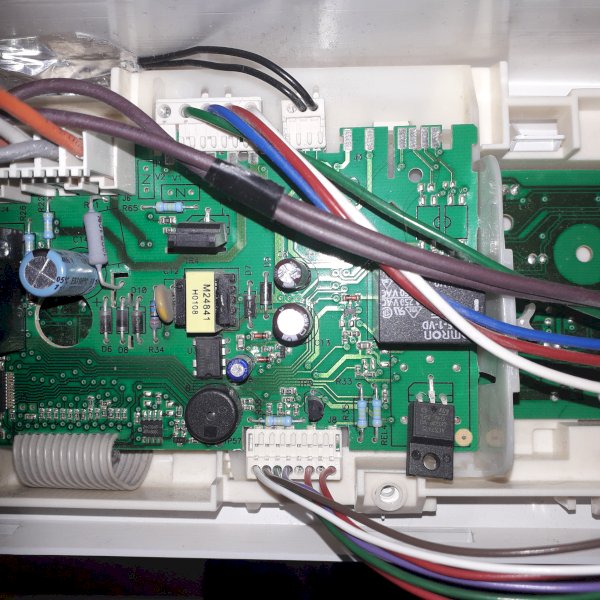

le 31/05/2023 à 17:19 [édité le 31/05/2023 à 17:54]
Bonjour, tout d'abord je vous adresse la photo de la bobine seule.
(Photo non prise en compte lors de mon précédent message).
J'ai vérifié fil à fil l'état du câblage alimentant le capteur d'humidité.Tout est ok. Pour info : ci-dessous photo de la carte electronique où apparait le connecteur déservant le capteur.
De couleur blanche en bas et au centre (6fils)
Il me reste donc l'ultime étape à réaliser : procéder à l'échange du capteur pour confirmer ou infirmer que celui-ci est bien en cause.
