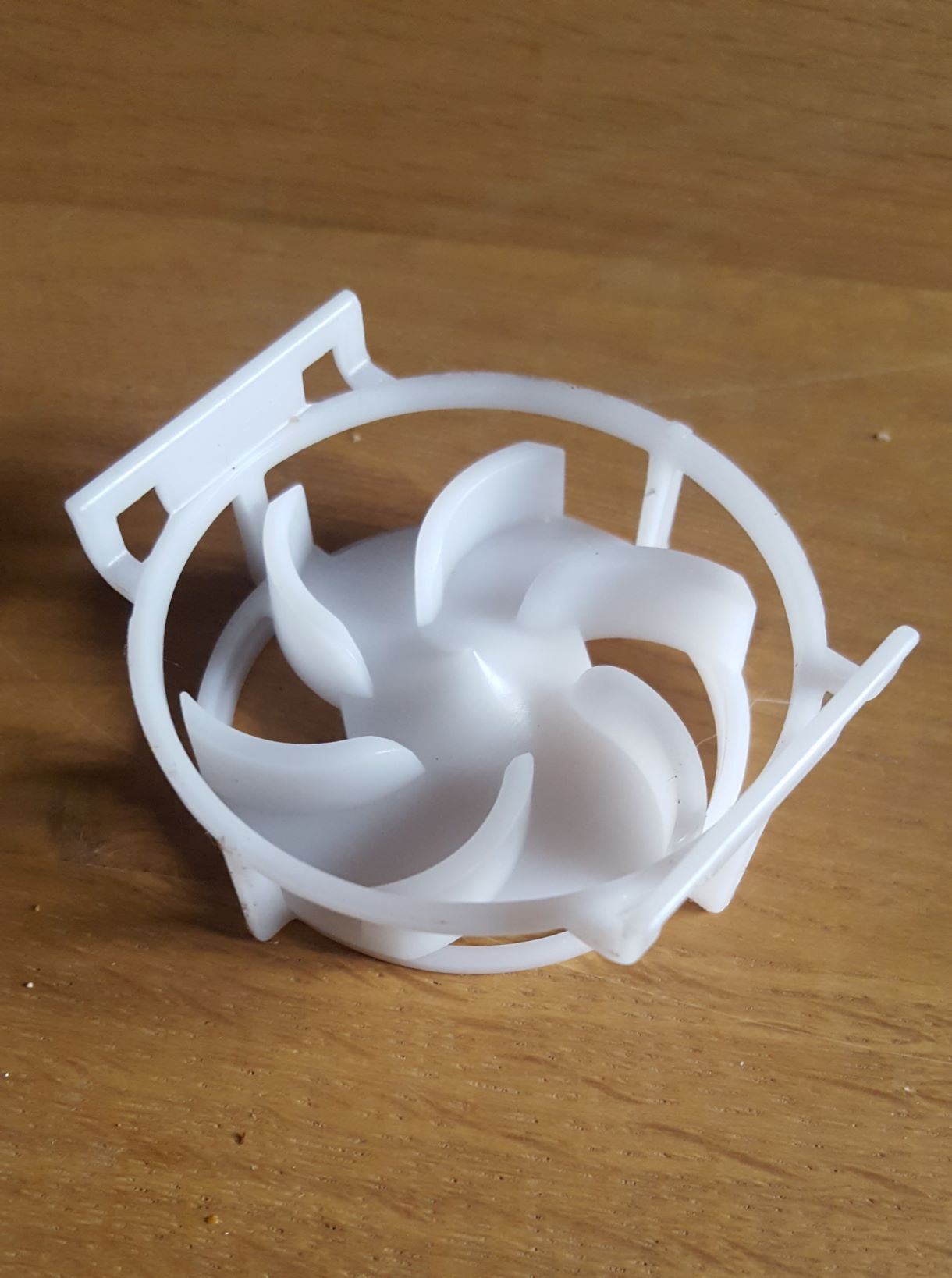

En ouvrant mon lave vaisselle à la fin du cycle j'ai trouvé une petite pièce plastique avec une ailette. photo jointe;
je ne sais pas d'où elle vient dans le lave vaisselle car je voudrais la remettre; Aucune indication sur le le guide. merci pour votre aide.
le 11/01/2021 à 13:25
Peut-être le cache de l'échangeur thermique
situé sur une des parois latérales de la cuve
le 11/01/2021 à 14:02
je viens de regarder et l'échangeur thermique sur la cuve a bien son cache gris. Le myst-re continu...

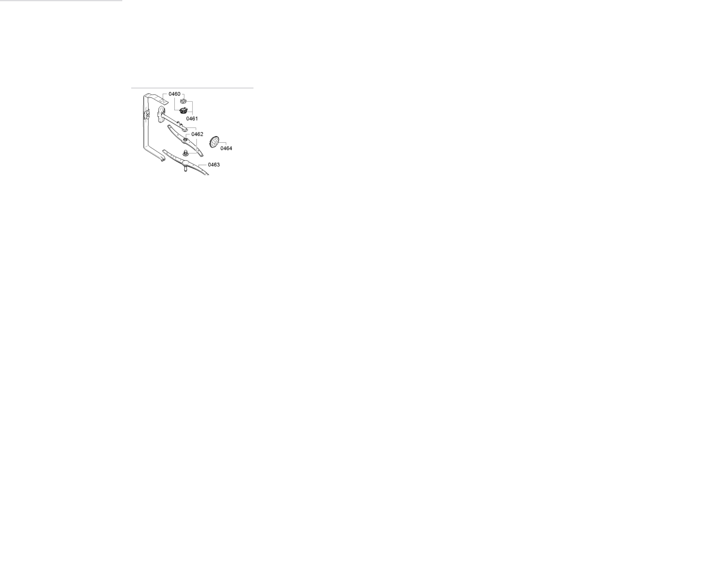

la pièce qui vous nous m’entrez et bien la turbine lave vaisselle douchette supérieur.
voir le lien :c'est la pièce 0461
le 11/01/2021 à 17:55
Merci Huggy c'est effectivement ça. je vais la remettre en place. Et pas mort d'homme sur la proposition de Old pirate. j'ai appris des trucs. merci
