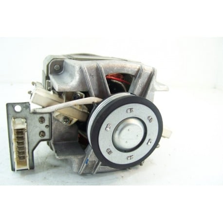

Comment démonter l'aimant du tachymètre qui se trouve sur le moteur d'un lave linge Brandt
WTC 1138 F Réf SAV 55x9104
Ceci pour changer le roulement
le 24/12/2020 à 09:41
sur ce modèle la tachymètre et le roulement ne se change pas donc le constructeur prévoie l'échange du moteur.
mai votre question je l'ai bien comprise
pour moi il faut essayer de rabattre les 6 pattes pour rentier la tôle ronde puis la tachy sort
à faire pour essayer de changer le roulement
de toute façon vous n'avez pas le choix ko pour ko il faut tenter cette réparation.
vous aurez toujours un moyen de changer le moteur soit par un neuf soit par un occasion
