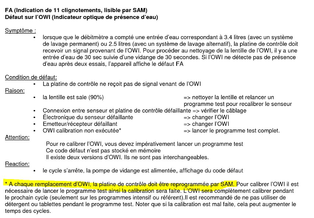

J'ai un lave vaisselle whirlpool ADP6829PC.
Suite à une erreur F1, j'ai changé hier la sonde OWI en prenant celle-ci : owi bleu + sonde ctn Whirlpool 484000000420.
Dans le manuel de service, la référence de la pièce est 4812 271 28557 mais il semblerait que celle achetée soit équivalente.
Après changement j'ai lancé un programme, le lave vaisselle a tourné pendant 5 min est s'est mis en erreur FA.
J'ai lancé le programme de test (appuie 5 sec sur départ en mettant sous tension), le programme se lance (en indiquant 3 sur l'écran de temps restant) mais rapidement le programme de test s'arrête sur l'erreur FA.
J'ai vérifié les connexions qui semblent bonnes.
En lisant le manuel de service, la seule manipulation que je ne sais pas comment réaliser est la suivante :
"A chaque remplacement d'OWI, la platine de contrôle doit être reprogrammée par SAM."
En pièce jointe, la capture d'écran du manuel de service sur l'erreur FA.
Le lancement du programme de test a-t-il pour objectif de reprogrammer la sonde ?
Sinon avez-vous un idée de manipulation à réaliser ?

je viens de lire un document qui précise que le changement du système OWI nécessite l’exécution du programme test utilisateur pour procéder au recalibrage . ce docu ne mentionne pas le logiciel SAM
alors je ne sais pas quoi dire SAM ou pas SAM ?????????????
le 23/12/2020 à 16:51
L’exécution du programme test est suffisant pour recalibrer l'owi.
le 23/12/2020 à 17:49
Bonjour mamigas
si le nettoyage de l'owi n'a pas fonctionner
c'est à 99,9% que l'owi est à changer.
je confirme aussi que le calibrage de l'owi peut être fait sans le SAM un simple programme test suffit.
dans la doc que nous a mis charly-rih le précise bien.

le 24/12/2020 à 09:15
il faut être sur que vous avez le bon owi
dans la doc que vous avez ,il est bien préciser
qu'il existe deux modèles d'owi qui ne sont pas interchangeable
donc à revérifier?
Toujours effacer les erreurs stockées après les avoirs solutionnées. Relancer le
programme test.
Appuyer sur le bouton de sélection des programmes pendant cette séquence pour effacer toutes les erreurs
mémorisées.
