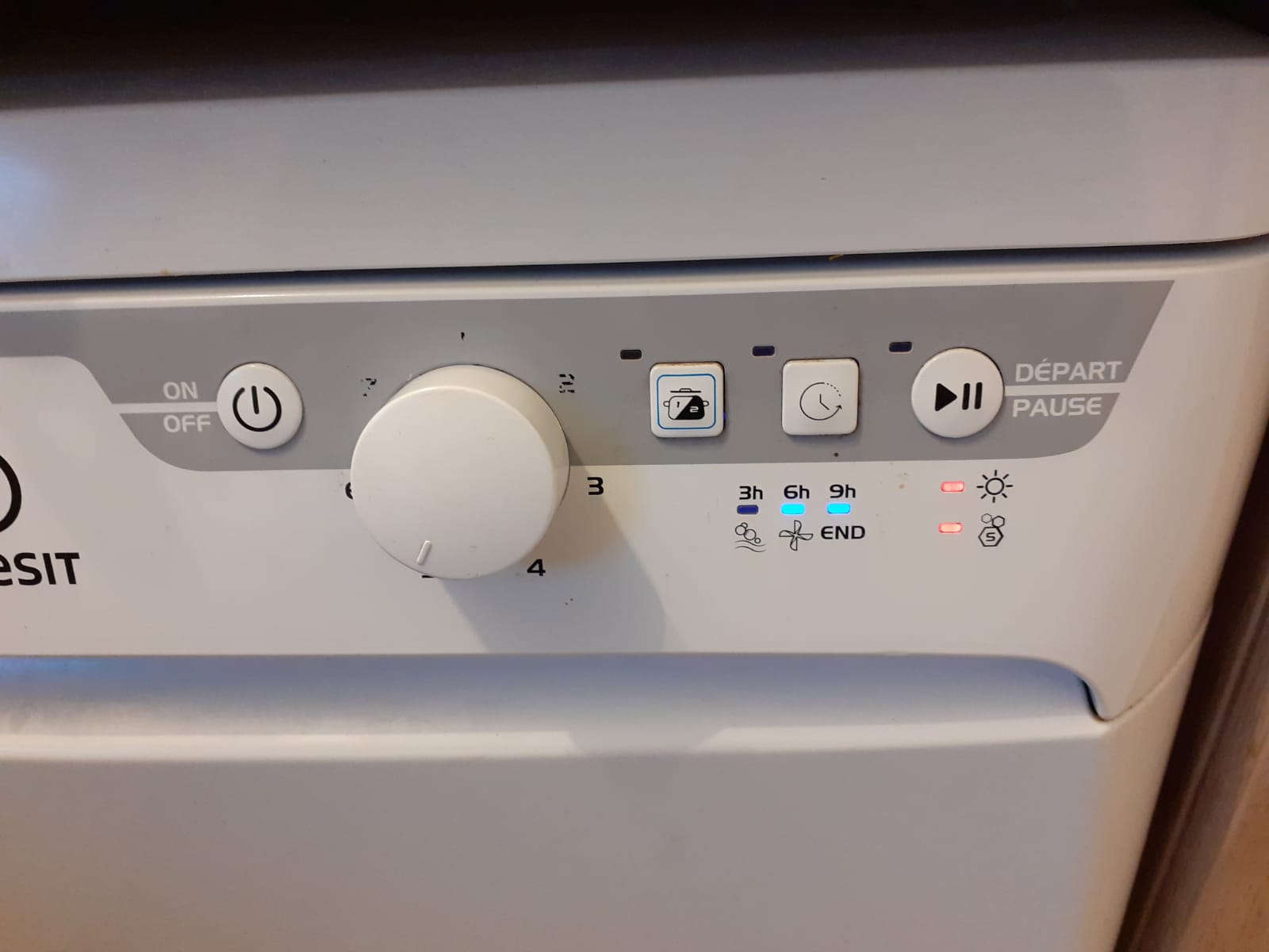

bonjour j'ai une panne sur mon lave-vaisselle Indesit avec les témoins de sel et de rinçage allumés et clignotants.
Seuls le mode rapide 5 et le mode extra 7 fonctionnent, mais 1 fois sur 3.
Auriez-vous une piste ?
Merci !

votre code erreur est un Problème de détection d'eau. L'appareil ne se remplit pas. Vérifier électrovanne, chambre de compression et pressostat.
en plus de cela vous avez
- le voyant liquide rinçage
- le voyant manque sel
donc vérifier c'est 2 éléments
le 22/12/2020 à 19:11
Merci !
C'est bizarre, l'eau entre dans la cuve et s'évacue mais à un moment du cycle les voyants clignotent et le programme s'arrête.

le 23/12/2020 à 10:14
ce n'est pas en gardant les mains dans la poche que vous allez régler votre panne.
si le niveau de sel et le liquide de rinçage est bon.
fait toute les autres vérifications:
