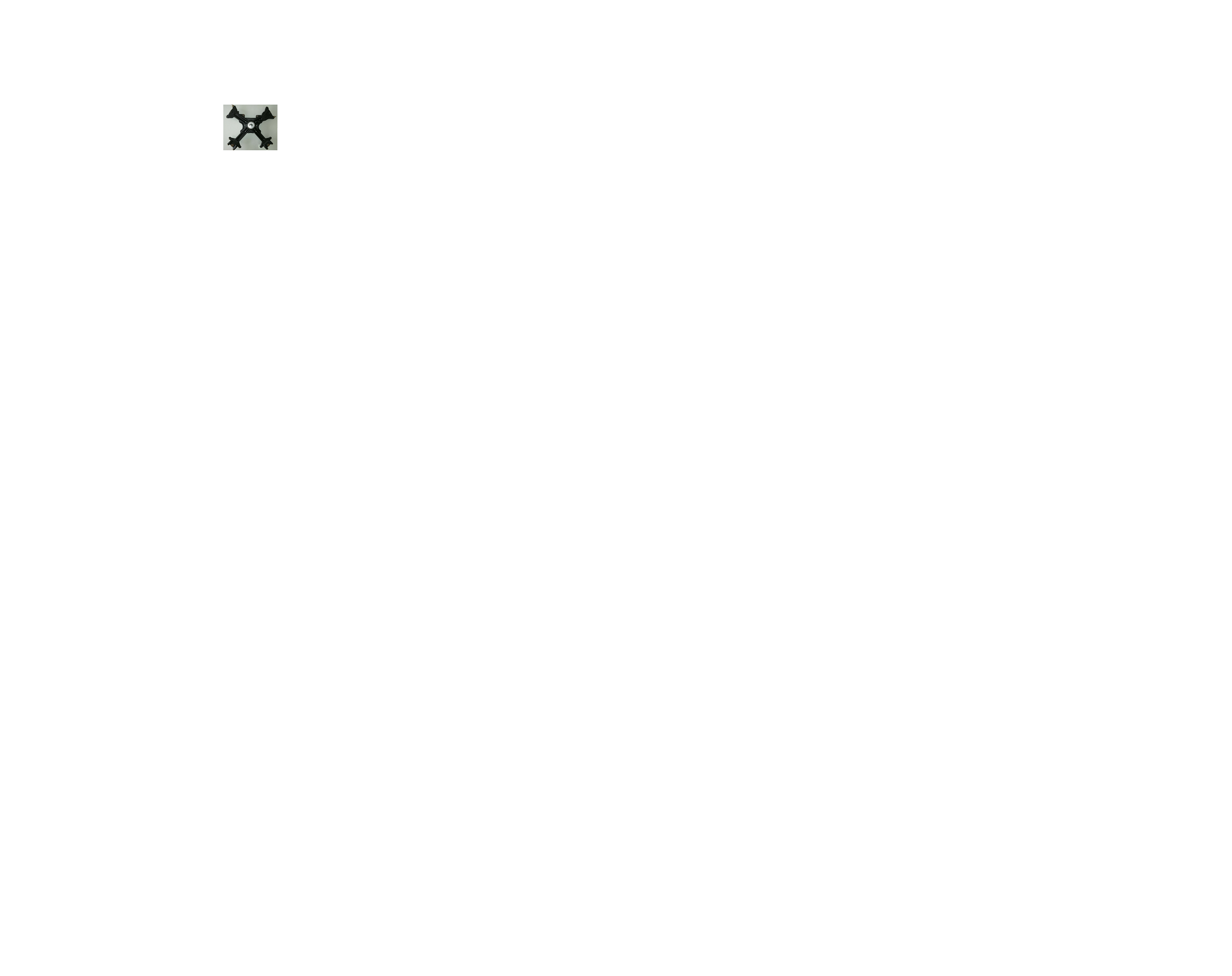

Sur ma machine à laver Miele W838 le croisillon est cassé. C'est introuvable sur internet. Vous savez comment faire?

il est possible qu'un bon soudeur puisse remédier à votre pièce.
mettez nous une photo de la pièce pour voir si c'est réparable.

La pièce est irréparable et en aluminium ( ce que nous pensons. 2.8 kg)
Tambour+croisillon 560€ sur internet.
Mon fils va essayer de faire un croisillon lui-même en fer, mais il faudrait peut-être un traitement anti rouille? Je ne sais pas. Qui tient dans le temps. Une colle deux composants, ou un Plastificateur ? Je ne sais pas. Dommage de jeter une apareil qui est nickel sinon!

c'est une pièce en fonte qui est réparable par un bon soudeur
elle n'est pas en alu.
voir la pièce en pièce jointe

La pièce peut être soudé .
Comme je vous es dit, la pièce est en fonte.
si votre fils veut en fabriquer une nouvelle
tout dépend de l'endroit ou elle est cassé.
faite nous cette photo je peux vous en dire un peut plus.(voir même comment en peut la fabriqué)
pour que la pièce ne rouille plus, voir avec une entreprise qui fabrique des rampes en fer avec un traitement puis il utilise de la peinture en poudre.
