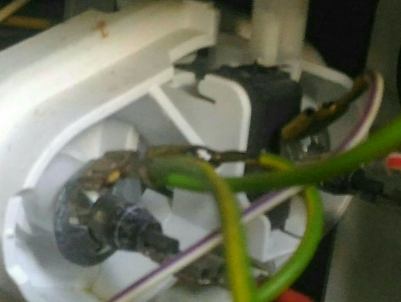

Mon lave vaisselle bosch sgs56m42 ne s allume plus. Apparemment, la carte electronique de la porte n est pas alimentée. En suivant le cablage, j arrive a un sous ensemble que je ne connais pas dont voici la photo. Quelqu un pourrait il me renseigner sur ce sous ensemble et sur la partie noire (capteur,switch...?)
Merci pour votre aide

Rien na voir avec la résistance votre panne.
généralement cette panne survient suite à une surtension de edf.
qui met la carte électronique hs ou ko.
-Vérifier si le disjoncteur ou le fusible concernant le lave vaisselle soit bon.
- puis vérifier que la prise de courant murale soit bonne (qui est du courant)
- puis voir le condensateur anti-parasite
- puis vérifier le bouton M/A

Merci pour ce retour. Entre les broches de la resistance il y a un composant noir qui ressemble a un capteur ou un switch. Ce composant recoit un des fils qui alimente la carte electronique. Cette derniere ne recoit pas le 230v. Concernant l interrupteur M/A, il fonctionne correctement. Sur la carte electronique j ai trouve un triac hs et rien d autre

le 08/11/2020 à 10:39
bonjour Goulepdan,
vous m'avez contacté et je vous ai indiqué comment contrôler si la carte était bien alimentée en secteur. il faut mesurer aux bornes de la VDR repère S10/K275 si secteur présent et pas aux bornes du connecteur blanc ( repère J2)qui concerne la phase envoyée via un relais K01 vers la résistance de chauffe..
Puisque vous êtes électronicien je vous recommande de relever le schéma de la partie alimentation de la 709004 Ça demande du temps mais ça n'est pas très très compliqué pour quelqu'un du métier et ça sera d'une grande aide pour le dépannage .
j'ai lu que vous aviez trouvé un triac HS si tel est le cas il faut trouver et contrôler l'élément extérieur qu'il commande car c'est à coup sur ce composant défaillant qui a tué le triac et à mon avis remplacer le triac seul...... peine perdue

Je veux d abord faire mes excuses a huggy pour avoir mis en doute ses compétences. Son coté direct (la panne c est la carte) m avait négativement impressionné. Effectivement la carte est en panne et vous aviez raison monsieur huggy

Finalement, comme l avait suggéré Mamigas, c est le micro qui est hs ainsi que tout un canal de commande (résistance, transistor, triac). Ce canal actionne une électrovanne qui est peut être hs elle aussi.
Je crois que je suis arrivé avec votre aide au bout de ma réparation (qui n en sera pas une) puisque je suppose qu il n y a rien de plus a faire excepté d acheter un nouveau lave vaisselle

Je reviens vers vous pour préciser que j'ai trouvé un module de commande neuf et que le lave vaisselle fonctionne "presque" normalement !!!
En effet j'ai maintenant un manque d'eau au remplissage. Je pense que les 3 mois d'arret n'ont pas étaient bénéfique à la machine. Certaines parties ont bien séchées et je pense qu'un bon nettoyage s'impose...
