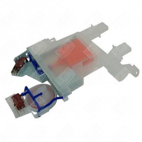

Bonsoir a tous!
J'aurai besoin de vos lumières.
J ai changé cette pièce pr3ssostat niveau d'eau sécurité qui fuyait sur mon lave vaisselle fagor, et malgré ce changement à neuf elle fuit toujours😭
J'ai pensé que c était le petit contacteur enclenché par le flotteur qui pouvait être HS mais même neuf rien à faire.
Auriez vous une piste?
Il a 10 ans mais Si je peux tenter une réparation, ce sera mieux que la déchetterie.
Je mets en lien la pièce que j'ai changé.
Merci à vous!

le 08/10/2020 à 09:24
Voilà la photo de la pièce changée mais malgré tout toujours "fuyante"
Désolé de mon manque de clarté
le 08/10/2020 à 17:29
D'où vient votre fuite ? L'appareil déborde ?
le 08/10/2020 à 18:07
La fuite vient de cette pièce e' photo, elle se remplit mais ne S arrête pas, du coup débordement par le haut de la pièce. Elle est pourtant neuve.
Quand le flotteur orange monte avec le niveau de l'eau, arrivé en haut, cela actionne un petit composant électrique que j aurai suppose avoir pour rôle de suspendre le remplissage mais il ne se passe rien et ça débordé. Le composant est neuf lui aussi
le 09/10/2020 à 10:03
Le contact de micro interrupteur doit stopper le remplissage; Remontez la filerie de celui-ci, elle peut être coupée dans la pliure porte par exemple.
le 09/10/2020 à 10:53
Merci de votre réponse,je l'ai remonté et n'ai pas vu de coupure de fil...c est déprimant, ça a vraiment l'air de n'être,pas grand chose.
Je vais le reprendre une fois en démontant un maximum pour être sûr de ne rien rater et vous dirai ce que cela donne.
Encore merci
