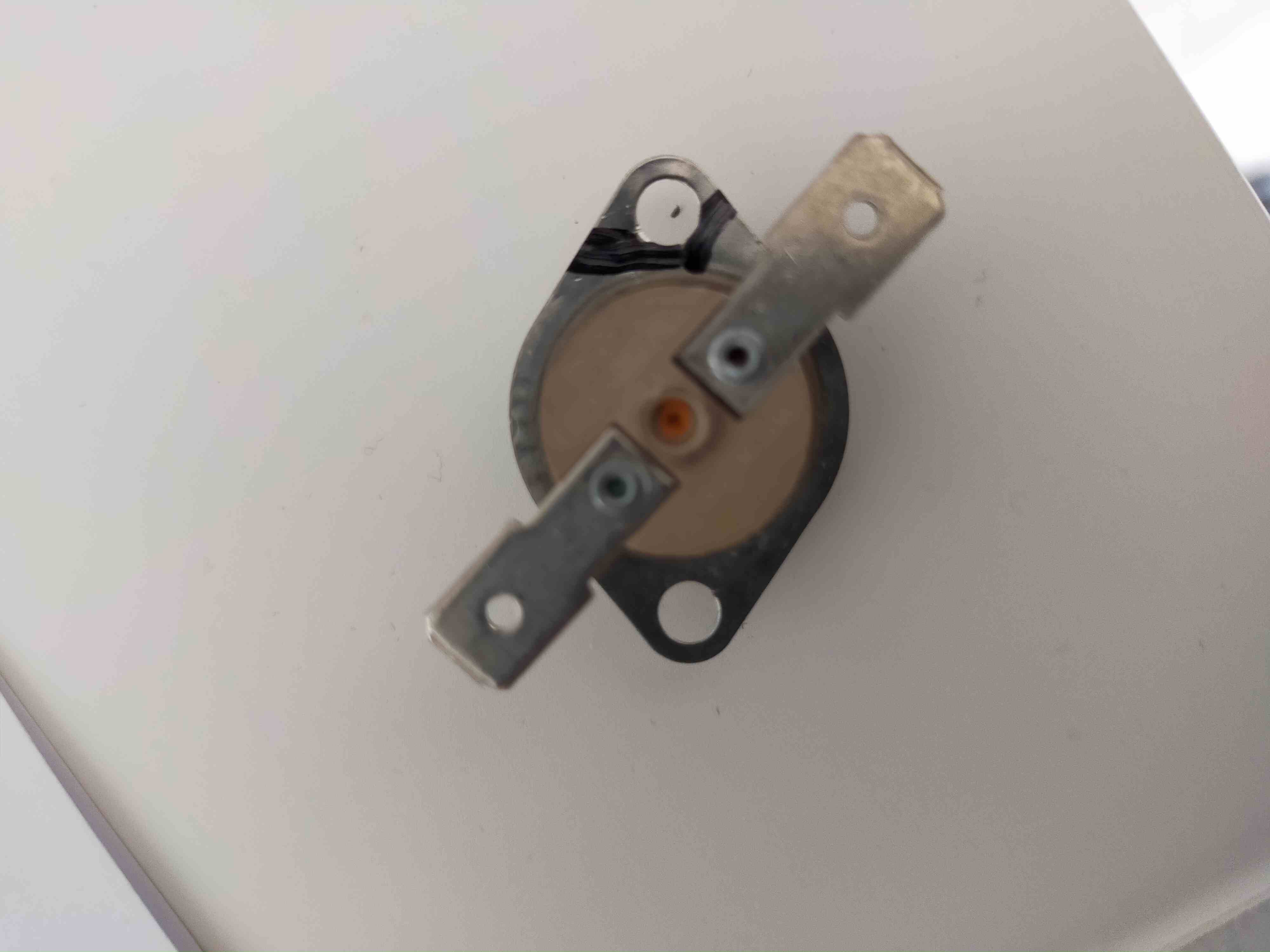

je viens de tester les deux klixons.il t en a un qui est ok, mais l'autre a un point rouge au milieu et par contre ohmmètre a 0, mais le point rouge n'a pas l'air de vouloir bouger.
le 28/09/2020 à 12:49
Se point rouge est bien un bouton quand peut appuyer dessus ? (appuyé fortement dessus et reprenez la mesure il doit être passant)
Ou un point rouge de couleur, dans en ne peut pas agir dessus ? (si c’est le cas, le klixon est hs ou ko)
le 28/09/2020 à 13:37
je n'ai aucune action possible sur le point rouge.je joint une photo.
le 28/09/2020 à 17:27
Faite cet essai, avec une pointe très dure faite sauter la peinture et voir si vous pouvez réarmer le klixon en appuyant avec cette pointe (de toute façon il est ko vous ne risquez rien)
Si vous n’arrivez pas à le sauvé, il vous restera plus qu’à le changé.

bon je vais le changer ,mais je n'arrive pas a le trouver différents sites de pièces détachées.
il y a dessus: Type: 261/BP IS(3)/250~T200k
et sur le coté: Réf: 2702 180C 49-17
merci de votre aide

Vous devez savoir avant de changer le thermostat (klixon)
Nettoyer tout le conduit d’air
A savoir que le klixon est tombé en panne c’est qu’il y a un problème (soit la résistance à chauffé anormalement donc la résistance actuellement à faiblie, c’est pour cela que le constructeur prévoie de changer l’ensemble bloc complet)
Vous pouvez tenter de remplacer uniquement le klixon (cela ne veut pas dire qu’il tiendra à lent terme)
Pour l’achat de votre pièce : thermostat Point rouge 180° (type 261BP) t175k
le 29/09/2020 à 17:53
J'ai regardé sur le site fabriquant, je vais commander le bloc résistance complet pour 89€, comme ça je serai tranquille.Et je fais le nettoyage du conduit d'air.
Je vous remercie pour toutes ces infos.
