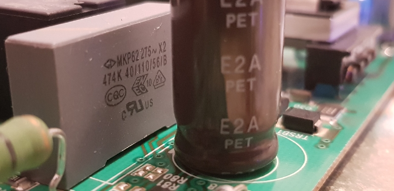

Mon seche linge Faure Lindo100
Demarre normalement, tourne et chauffe pendant quelques secondes .
Puis arrête de tourner.tout les voyants restent allumés.(aucun ne clignote)
Puis redémarre pour quelques secondes.
Ainsi de suite.
Je pense a une défaillance au niveau du module électronique.
Savez vous vers quel composant s'orienter ?

En effet, cela ressemble à un composant défectueux. Peut être un condensateur. A défaut, remplacez la carte au complet.

Je viens de contrôler les condos.
J'ai un condo en forme de cube rectangle
MKP62 275×2. 474K.
Le multimetre me donne 414 nano farads.
Penses tu qu'il soit a lorigine de la panne..

J'ai du nouveau.
J'ai remplacé ce condensateur et toujours pas de resultats.
J'ai pus remarqer que a vide ou avec très peu de linge ,il fonctionne parfaitement bien.
Des que je met la quantité de linge ,il tourne 20 secondes et sarrete de tourner,
Mais les voyants ne bougent pas .
Aucun ne clignote ou ne s eteint ou quoi que ce soit..
La je seche..a l aide..
