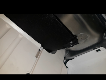

Mon lave vaisselle fuit par l'avant, j'ai enlevé et remis les joints mais il fuit toujours.
J'ai enlevé le cache du dessous et l'eau arrive par un petit trou à coté d'une vis, la mousse est humide aussi.
Avez vous une idée ?

Je ne comprends pas la photo ? Quel rapport avec la fuite ?
Pouvez-vous donner plus d’information concernant cette photo ?
Concernant la fuite
- il faut que les joints de porte soit comme à l’origine (pas trop comprimer)
- vérifier que les bras de lavage ne soit pas fissuré, et que les trous soient bien débouché et propre.

C'est la photo du dessous d'où l'eau sort :-)
les bras de lavage sont corrects et les joints également

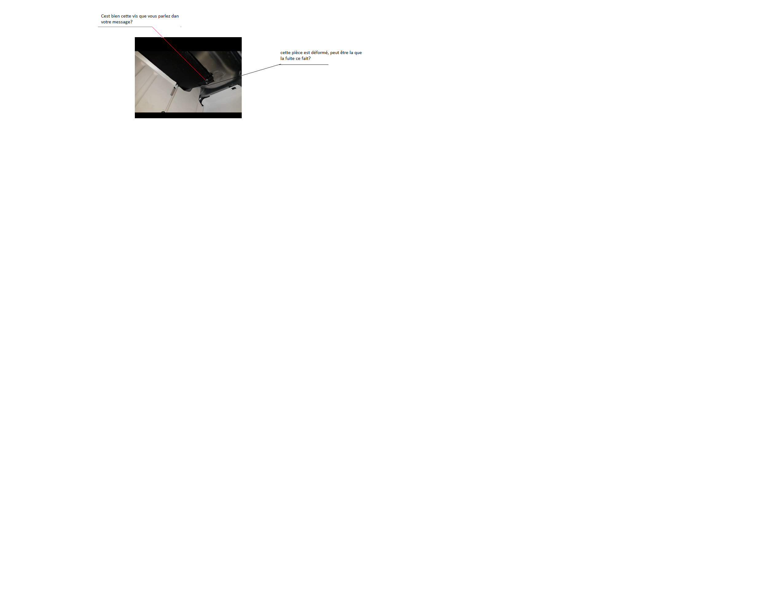

Si c’est bien déformé du à un échauffement extrême, la fuite peut venir du à cette pièce déformé ?
Voir le dessin en pièce jointe.
Il faut impérativement supprimer cette fuite (mettre de la silicone s’il le faut) sinon vous aurez constamment une panne qui sera indiqué par le contacte anti débordement.
Veuillez s’il vous plaît faire comme j’ai fais en mettant des flèches sur la photo pour préciser d’où la fuite est positionné.
le 11/08/2020 à 11:23
voici la photo ,que j'ai oublier d'introduire dans le message
