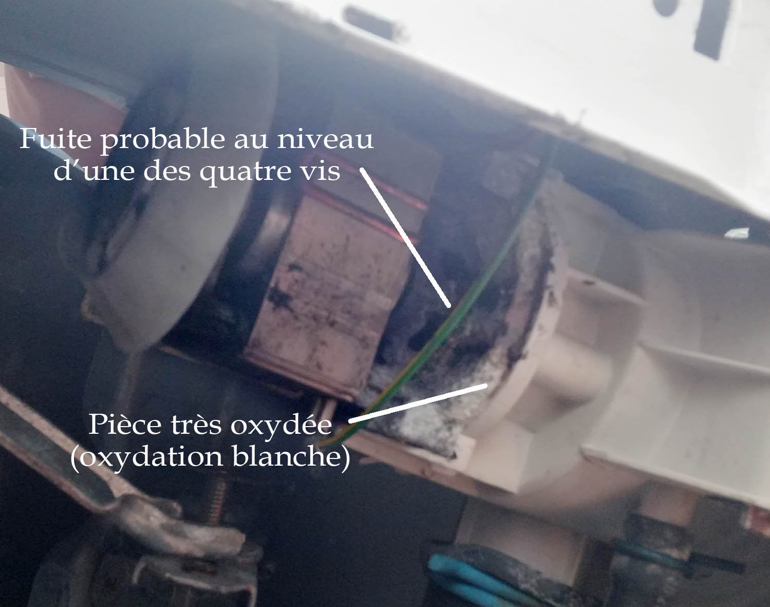

Depuis quelques jours, j'ai une fuite à l'avant gauche de mon LL .
J'ai incliné la machine vers l'arrière et il semble que ce soit au niveau de la pompe de vidange.
La photo est de piètre qualité car le téléphone est posé par terre à moins de 10 cm du sujet... mais je pense que les spécialistes n'auront aucune peine à me confirmer la chose.

Fuite au niveau du joint torique
Donc échange de la pompe complète

le 14/06/2020 à 09:39
Salut à tous,
bon, ben c'est raté !
J'ai remplacé la pompe et... ça fuit toujours ! Seulement lors de la vidange... Le problème avec cette (excellente) MAL, c'est qu'on n'accède que par en dessous. Pour localiser la fuite quand elle est couchée sur le flanc... bonjour ! (sans parler de l'état mécanique du réparateur :)
Je n'ai rien vu de particulier en enlevant et en remettant les durites. J'en ai juste raccourci une de 3 mm car le bord me semblait un peu abîmé, mais c'est tout.
Quelqu'un aurait une idée ?
