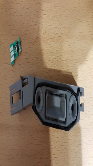

le 01/05/2020 à 17:04
voici la "tête" du capteur monté dans la porte à proxitmité du verrou.
j'ai testé son fonctionnement en le sortant de la porte et en apporchant un aimant ... ça fonctionne.
reste à verrifier la fermeture de la porte ...

le 03/05/2020 à 15:52
j'ai essayé de voir si la porte n'avait pas du jeu: rien de flagrant... :-/
par contre le cycle se déroule parfaitement si je maintient la porte avec un léger appuis.
j'en déduirai que le verrou a pris du mou ?? bizarre.
