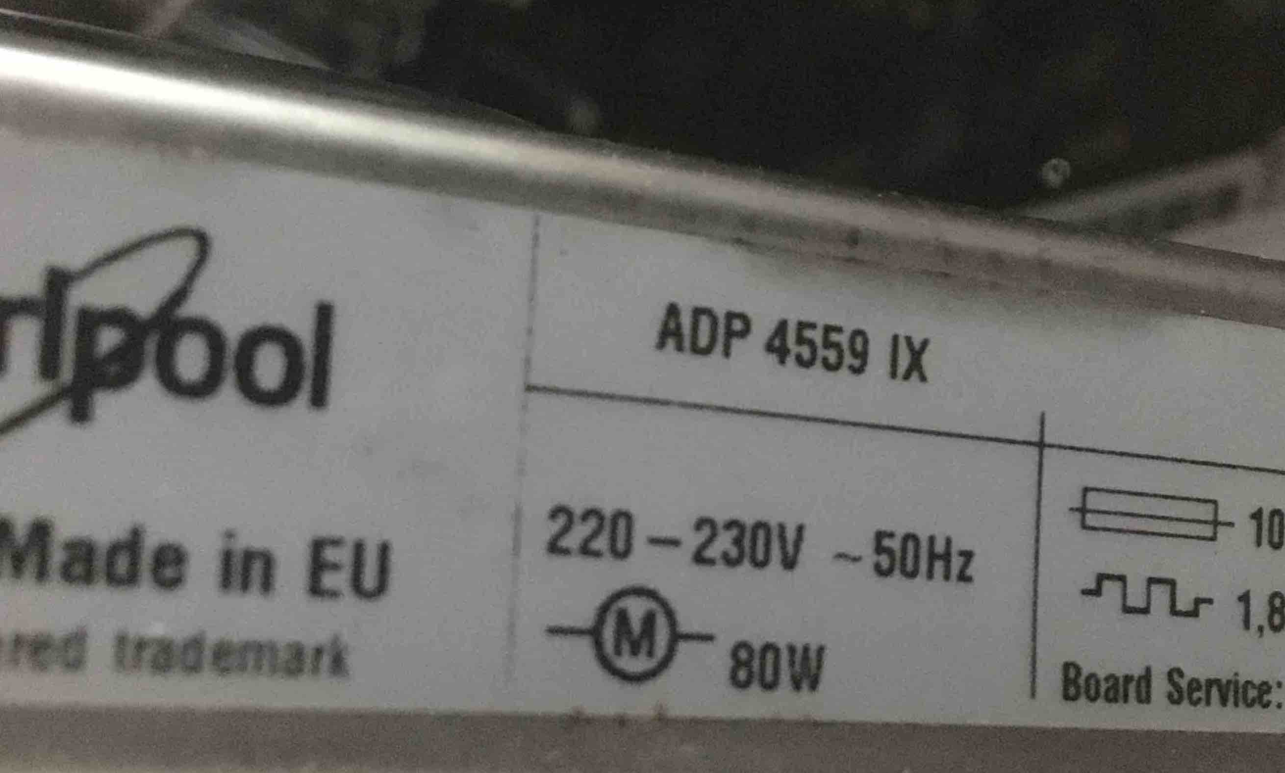

Bonjour, je viens de remplacer la pompe de cyclage du LV par une neuve, et la pompe dysfonctionne par intermittence, elle fait un crépitement et ne tourne pas, puis tourne à nouveau, bref ce n'est pas une panne marche ou ne marche pas !
Le condensateur de la pompe de cyclage est neuf, donc...
Par contre je me posais la question du condensateur sur la carte électronique qui donne l'intensité électrique ?
Est-ce que quelqu'un peut me confirmer que l'intensité d'un condensateur de la carte d'alimentation peut faire dysfonctionner la pompe de cyclage ?
la carte de commande n'a pas de condensateur . car le secteur est appliqué directement sur la pompe par 2 relais qui sont marqués K1 pour le neutre et K3 pour la phase
effectuez les vérif demandées par Huggy et ensuite dites nous
si la pompe alimentée en direct sur secteur tourne sans pb alors c'est un pb de relais ... ou de commande sur la carte.
comparez aussi les valeurs de l'ancien condensateur avec celles du neuf et dites nous
