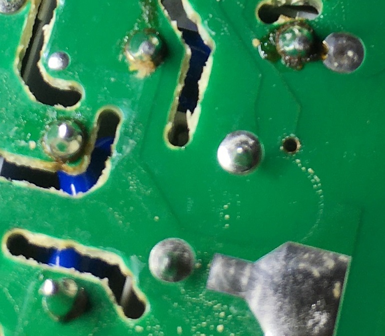

Mon lave-vaiselle whirlpool adp410ix sent le plastique chaud, surtout en fin de cycle à partir du moment ou plus rien ne tourne (évaporation de l'eau).
L'odeur viens au niveau des boutons de la porte.
De plus j'ai démonté la pompe de cyclage juste après un lavage car j'ai remarqué que l'on entendais moins qu'avant cette dernière lors du lavage. Il n'y avait rien de bloqué dans la turbine mais la partie moteur était vraiment brulante.
Merci par avance pour votre aide

J'ai démonté la porte pour avoir l'accès à la carte électronique qui se trouve juste derrière les boutons.
Il n'y a aucune trace de brulé ni de quelque chose qui aurai fondu.
Il y a juste des soudures qui ne sont pas belles (voir photo)

Ces soudures correspondent aux deux composants bleu
le 27/04/2020 à 21:37
bonsoir,
les soudures douteuses que vous mentionnez sont celle des VDR de protection secteur ( composants bleus) et il y a peu de chances pour qu'elles soient la cause

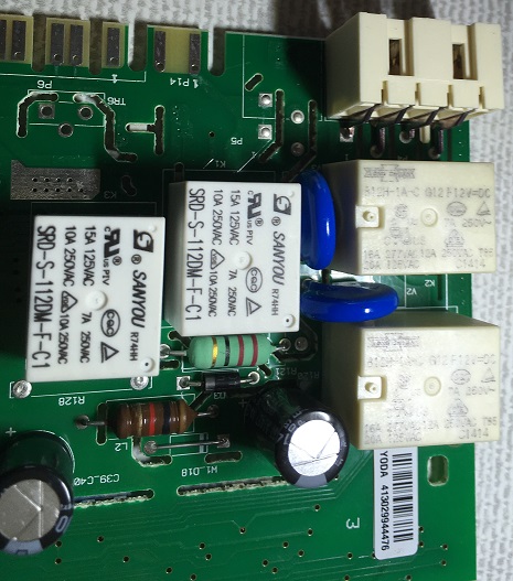

par contre il faudrait vérifier l'état de toutes les soudures des 4 relais qui sont sur la carte
ceux marqués K2 et K4 sur le circuit imprimé commandent la résistance de chauffe( gros connecteur blanc à 4 bornes ) et ceux marques K1 et K3 commandent la pompe de cyclage ( connecteur marque P14 et vérifier l'état de ce connecteur de meme que les 2 petites résistances marquées R115 et R116 qui sont coté soudures
mais bon surtout bien vérifier l'état des 4 relais et de leurs soudures sur le circuit imprimé et voir si ils ne chauffent pas ce qui serait anormal ( pb de contacts charbonnés)
