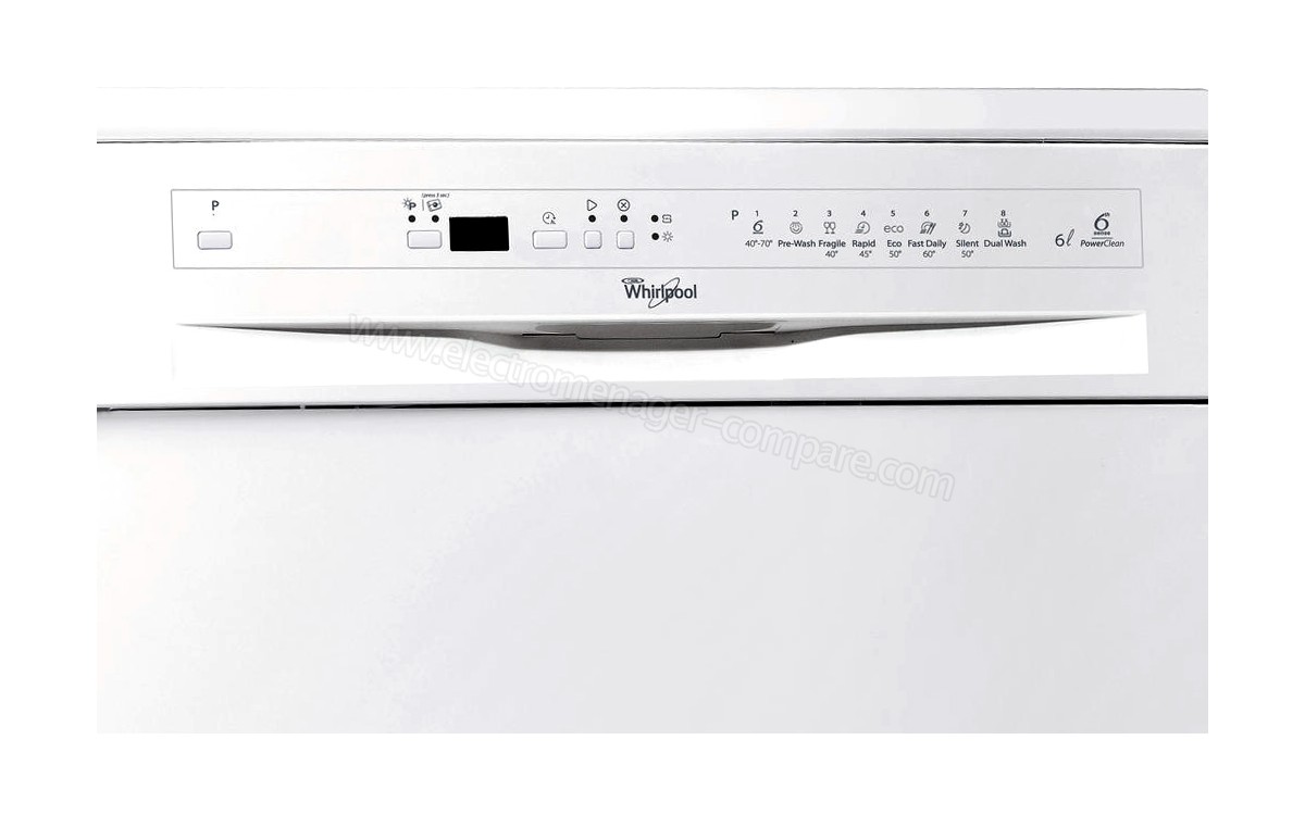

bjr, je reprends la main ! données les photos de l etiquettes signaletique qui ce trouve a gauche de la porte ; et une de la facade de commande, merci
le 09/04/2020 à 19:22
Bonjour et merci darty pro
Je joins la photo de la façade et je tape les codes lave vaisselle whirlpool ADP 8688 A+ PC 6S WH et les codes 8511 882 29020 38 1241 005515

le 10/04/2020 à 09:06
Bjr,
Y a des questions importantes pour savoir la cause de votre panne. On va supposer que vous avez bien remonter l'owi et le résistance...ainsi que le flotteur et son câble...
Enlevez le panier du bas
Fermer la boîte à produit
Fermer la porte
Rester appuyé sur P jusqu'à apparitions de 888 sur afficheur et sans relâcher le P appuyer sur depart 2fois jusqu'à voir 1 et 2 / arrivée à 2 lâcher tout et appuyer 1 fois sur depart et normalement l'autotest va ce lancer...
Alors vous allez apercevoir en un peu de temps des codes erreur à bien noté F et E suivi d'un chiffre...l'autotest va ce lancer pour 15mn maxi , attention bien surveiller jusqu'à la fin du processus car si pas de problème il vous mettra un F- et E- sinon il vous mettra un chiffre si c'est pas le cas c'est que tout va bien...faites-moi un retour de votre procédure merci
