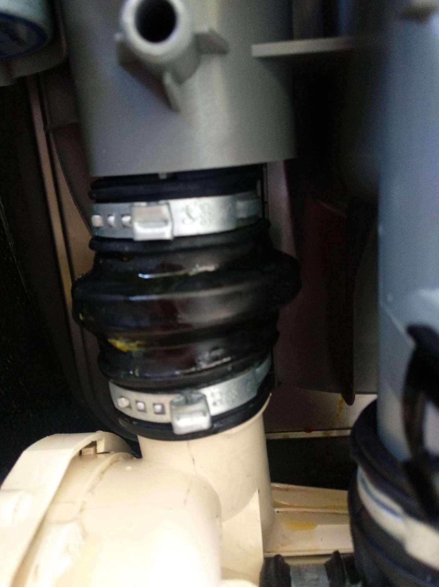

J'ai constaté une fuite d'eau sous le lave vaisselle thomson tdw 60 wh, un gros trou dans une durite. Je voudrais être sûr du nom de la pièce avant de la commander. J'aimerais aussi savoir quels colliers utiliser pour la fixation car j'imagine que les colliers existants devront être coupés. Merci d'avance
le 26/03/2020 à 09:51
Cette durite s’appel : durite raccord pompe de cyclage
- il s’appel cela raccord pompe :sur un notre site référence:34421176
Concernant les deux colliers ils sont récupérables
Voici comment faire : il vous faut un tournevis plat, il faut l’insérer au milieu de la tête du collier et tourner vers la droite pour écarté suffisamment pour le sortir.
Une foie remise la nouvelle durite, il vous suffit de prendre une tenaille pour le pincer, pour sertir la durite.
