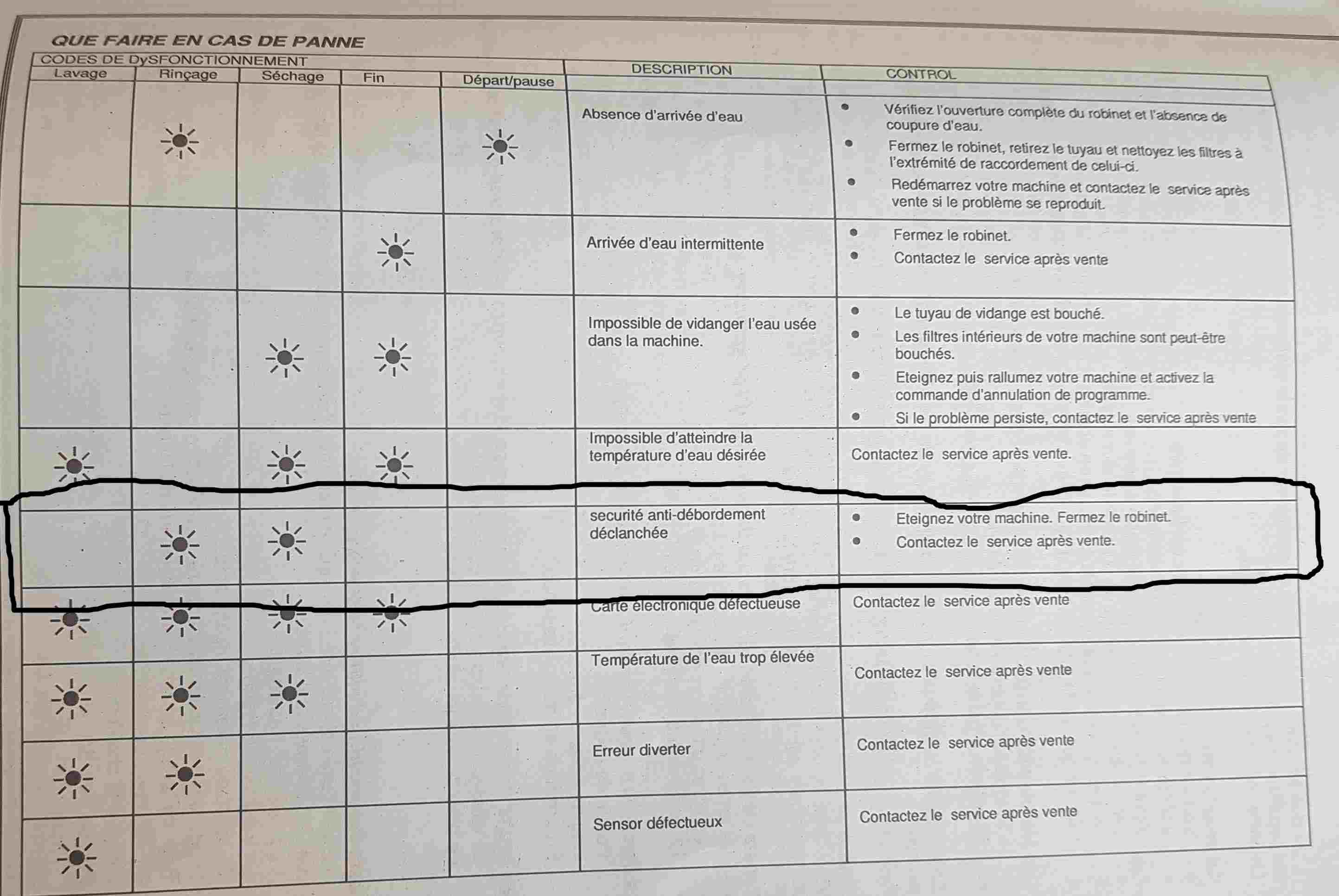

mon lave vaisselle FAR V047S a des codes erreurs qui clignotent simultanément :
rincage et séchage. Selon le manuel il s'agirait de la sécurité antidébordement.
Pourtant mon lave vaisselle se vide correctement.
j'ai eut beau débrancher ou essayer d'annuler el programme rien n'y fait.
Avez vous une idée ?
en vous remerciant

Pouvez vous être plus précis sur la panne et joindre une photo du code erreur.
Vous dites il y a des codes erreurs, merci de donner la liste.

comme demandé, veuillez trouver ci joint une photo du manuel avec les codes erreur entourés.
Huggy : je suppose que l'antidébordement viens contrôler le fonctionnement de l'évacuation d'eau.
sebménager : pas d'eau dessous la machine, donc pas forcement une fuite.
kifaitout :capteur de mesure d'évacuation encrassé ? (ou circuit d'évacuation)

Il n'y aura pas d'eau sous la machine, puisque récupérée sur le socle...
le 22/03/2020 à 13:03
Comme il est dans le message précédent ce n'est pas sûr qu vous voyez de l'eau sous la machine.
Faites le test de pencher de 45 degrés vers l'arrière pour voir si vous n'avez pas d'eau qui s'écoule.
Vérifiez votre flotteur et le contact.
le 23/03/2020 à 08:07
Je vous rappel que vous avez un code erreur (système anti débordement enclenché)
Donc soit de l’eau se retrouve dans le bac de rétention. Si le niveau d’eau du bac se rempli et atteint une certaine limite, le système de sécurité se déclenche
Soit si vous n’avez pas d’eau dans le bac de rétention, le flotteur est bloqué en position haute (donc enclenché)
Soit l’anti débordement est hs.(vérifier le micro contacte )
